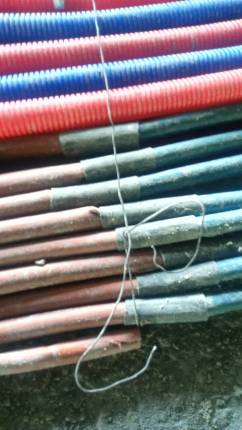

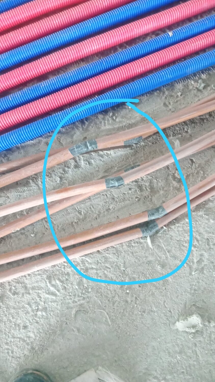

Selam abiler.
Şantiyede gördüğüm yapılmış kablo eklerinin resimlerini yükledim. Kablo eklerinin bu band türleri ile yapılması yanlış değil mi?
Özellikle ilk yüklediğim resimde band ile ek yapılan yeri kapamışlar sanırım bence bu korunur değil.
Doğru yapılış şekli nedir bilen cevaplayabilir mi?

korur korumasına da ama ilahlar mı korur bilemem. bildiğin üzere ek yerleri en zayıf halkadır. bence üzerlerinden tekrar geçin bantla bile olsa
En düşük kalite ek diyelim bu malzemelerden . ( Çok özel malzeme değil ) iş görür .

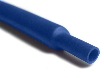

Bakır sıkmalı kablo ek muf + Daralan makaron

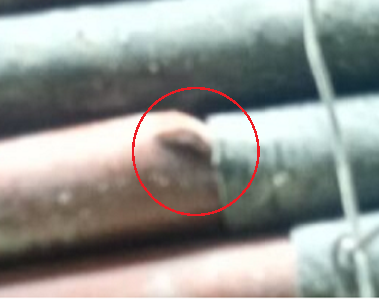

PVC boruları üstün körü eklemişler. Görünen o şekilde.
Muhtemelen anladığım bu eklerin üzerine beton dökülecek. Bu nedenle beton dökülene kadar idare etsin nasılsa beton altında deforme olmaz gibi anlıyorum. Sanatçı bu işte bunu öngörmüş.
Ama işin tekniği bu değil tabiki. Bazı durumlarda birinin ayağı takılır bant çıkar boru içine harç dolar. Sonuç tıkalı bir boru. Sonra kablo sıkıntıları. Bu borulardan kablo geçmiyorsa sonradan geçirilecekse vay haline.
vay haline. bir boy ( eni ) büyük boru ile sıkıştıp yapar .
Ek mufu kalmayınca çözüm üretmiş kendince,eskiden borular döşenir ince sıvadan önce kablolar döşenirdi böylece ezilen yer tespit edilir (illaki olur takozlanır mesela tavan yine de ezilen olur arada)tamiri ilerde arıza olunca klavuz, susta geçecek halde bırakılırdı , uyanıklık şimdi boruyla kabloyu atıyorlar aynı anda, ezilen borular, habire atan kaçak akımlar, borudan geçmeyen kablolar ,tabi o zamanlar ustalık değerliydi.

kablo mu yoksa pvc boru mu ?
Pvc boru üstad
evet üstad. Bu pvc boruların üzerine şap dökülecekmiş
