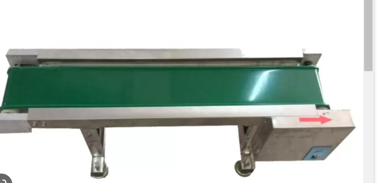

Danfoss fc 51 0,75 kW monafaze sürücü ile 0,18 kW asenkron motor sürerken 70 hz üzerine çıkmak istiyoruz.
Fakat 70 Hz üzerinde motor duruyor 67 68 hz lere gelince dur kalk yaparmış gibi tekliyor motor.
Motor ötüyor ama sadece dönmüyor. 65 hz kadar çıkıyor
Motor parametreleri girildi AMA yapıldı .
3-03 ten maximum referance ayarlandı
4-14 ten max frekans ayarlandı
6-15 ten analog giriş feedback değeri istenilen frekansa göre ayarlandı.
uygulama ufak bant konveyor üzerinde 3 kg yükten fazla yok .

70 hz geldimi duruyor direkt ama 67 68 de vuruntu yapıyor bazende duruyor. şuan motorun yanında değilim etiket resmi maalesef yok ama
380 üçgen /230 yıldız
1200 devir civarı
0,18 kw 50 hz motor
motor 0,18 kw sürücü 0,37 kw
motor parametrelerini 0,37 ve 0,25 e göre ayarlayıp denedim olmadı ama motoru değiştirmedim . onu değiştirme imkanım olmadı maalesef

konveyor bantı gevşettim redüktör baglıyken döndü 70 hz de ama tork değerleri yüksek alarmda vermiyor sıfır sürücü bant bunun aynısı hemen hemen uzunluk 1,5 2 metre fazla yük yapacagını sanmıyorum ne aşırı akım nede tork sınır hatası vermiyor . sabit tork ve değişken tork modunda denedim sonuç aynı
