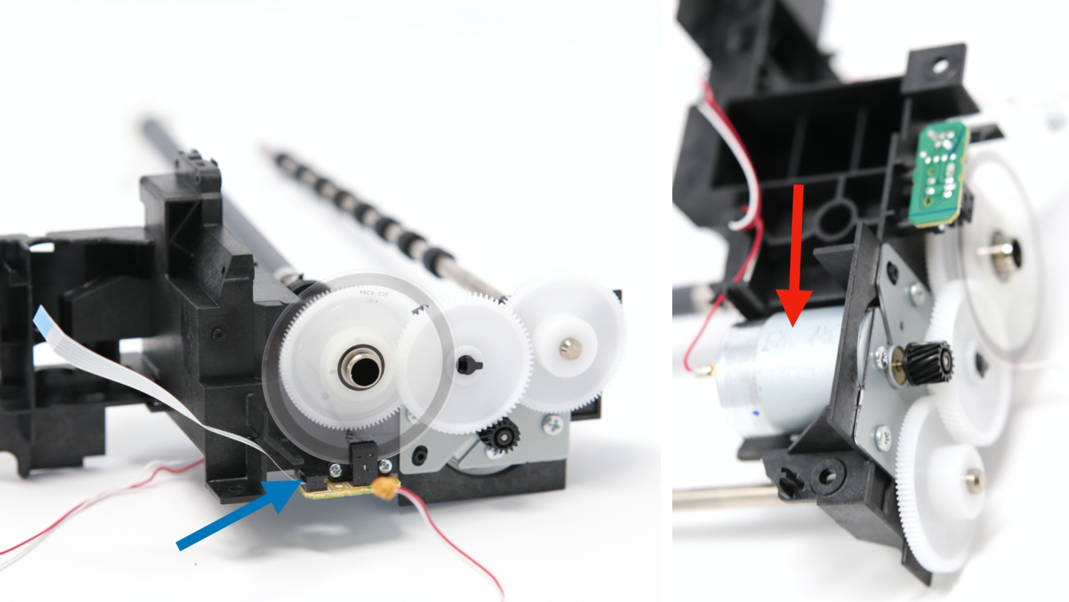

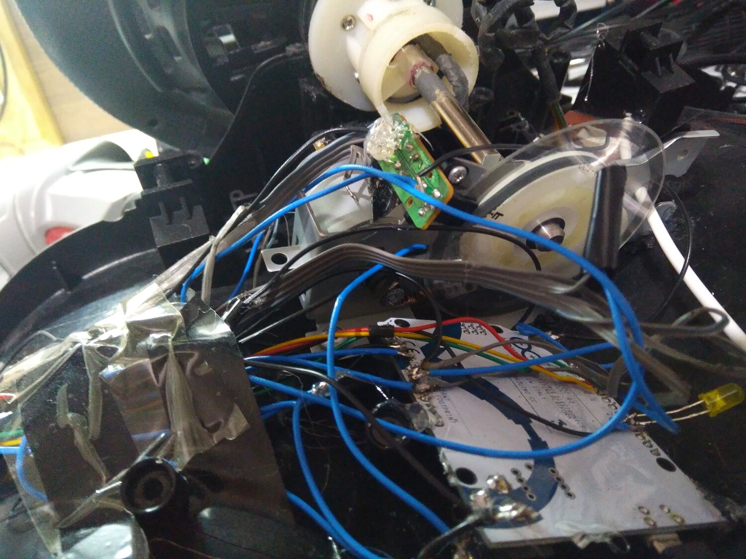

Elimde yazıcıdan söktüğüm bir motor var, bunu direksiyon seti yapımı için kullandım ama nasıl besleyeceğimi düşünmemiştim. Şimdi düşündüm ama aklıma bir şey gelmedi.
Şimdi yazıcının içinden çıkan adaptörler var, bazıları 16-32V bazıları 24V. Bunlar motora muhtemelen 12V olarak gidiyordur diye düşünüyorum, bilmiyorum ama bunu.
Ben motoru boşta değil, yük altında kullanmış oluyorum çünkü bir direksiyon var ve onu çeviriyor. Aynı zamanda kullanan kişiye karşı kuvvet uygulamaya çalışıyor. Üzerinde model numarası yazmıyor, ama elimde aynı motordan başka var ve numara yazıyor. Ama internette de bu motorların resimleri vardır diye düşünüyorum. Yine de mekanizmanın resmini paylaşıyorum.
Aynı zamanda motor ısınıyor, eklemiş olayım.
Ekleme 2: Adaptörler 1 amper.

Şeffaf diskli kısımdaki (mavi ok) encoderi gayet güzel kullanırsınız ama şu anda boyutunu tam anlayamasam da muhtemelen motor (kırmızı ok) güçsüz kalır. Eğer yeterli büyüklükteyse bile dişlilerin bir ömrü olmaz. Üstte paylaştığınız motor rs775 gibi bir motorsa eğer %100 ideal olmasa da (deviri yüksek torku düşük aslında tam tersi lazım veya uygun hale getirebilmek için çok yüksek oranda 1:10 gibi kasnak sistemi lazım 4 kasnaklı falan o da ekstra maliyet, sürtünme ve verimsizlik meydana getiriyor.) fakat o işinizi uygun bir sürücüyle görür. Kayış ve kasnaklarla beraber.

Öncelikle cevap için teşekkürler. Sistemde zaten bir kasnak var, ben yukarıdaki sistemi temisili olarak gönderdim. İlk resmi kendim çektim. Direksiyonu bir şekilde döndürüyor, belki de ileride 2. motoru ekleyebilirim. Enocder ölçüm yapıyor dönüş sayısını. Ve bunları bilgisayara gönderiyor Arduino aracılığıyla.

Büyük ihtimalle bu motor.
Bu moto koskoca yazıcının içini döndürüyor, ama yavaşça, bence bu sizin direksiyonu döndürmez, bende de 2 tane var, ama encoderin olduğu yerde çok fazla dişli sistemi var, belki besler.
Bence Alın elinize 12 V adabtör, motoru deneyin direksiyonu döndürüyor mu diye. Zaten 5 V olacak hali yok.
Zaten 2 tane çıkıyor yazıcıdan, yetmez ise 2 tane takarsınız.

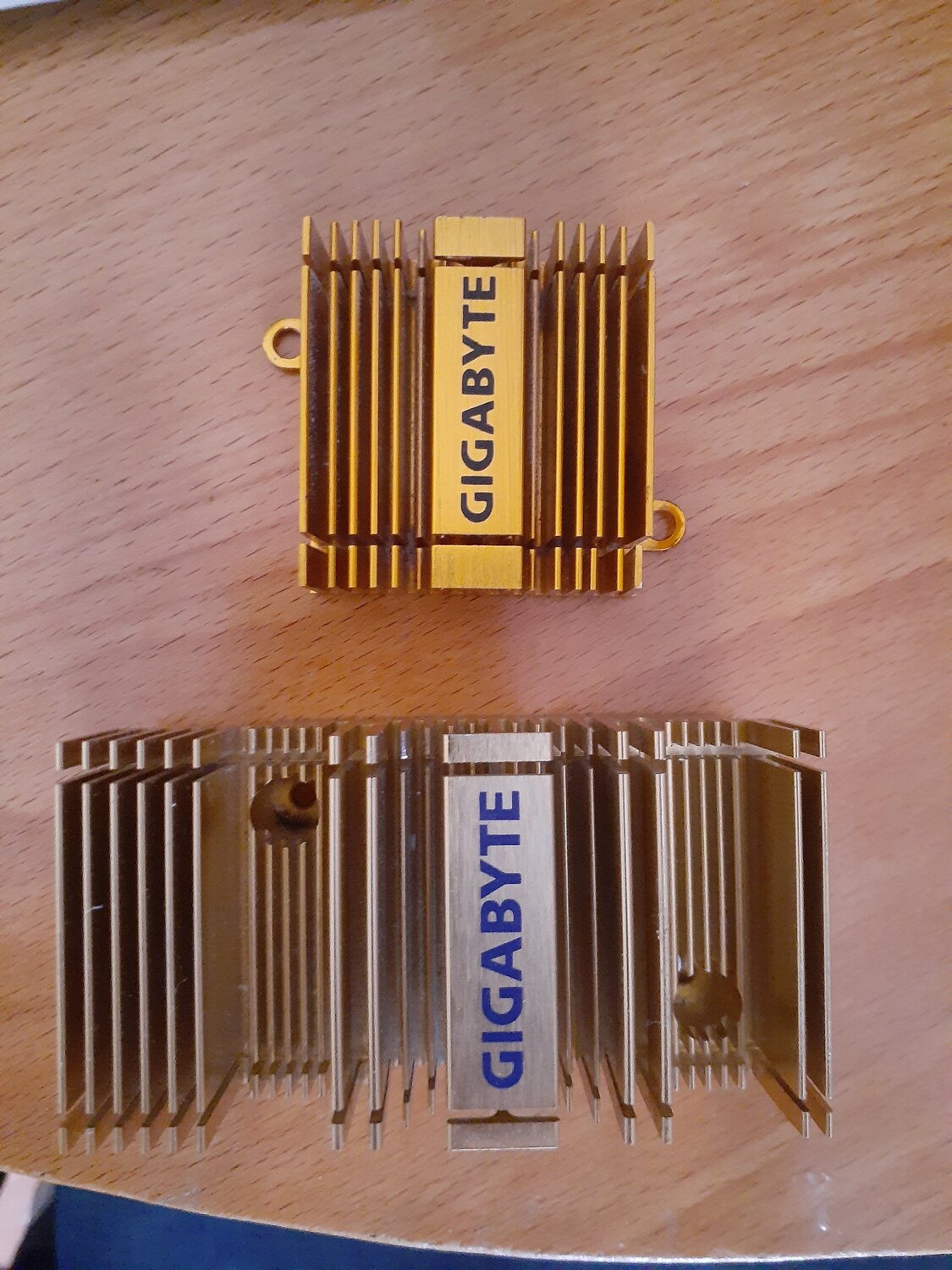

Motoru soğutmak mı istiyorsun? PAsif soğutucuları vidala, ya da eski GPU'ların Soğutucularından tak.
Direksiyonu döndürüyor, o konuda sorun yok. Ben sadece kaç amper ile beslemem gerektiğini bulamadım. Bir de soğutmasını o bloklar ile yapamam ki. Nereye takayım? :D

Demo gibi bir şey yapıyor direksiyonlar kalibrasyon sanırım çok hızlı dönüyorlar 4-5 tur en az sadece bir yöne ölçü aleti ile amper ölçerken bu testi yapacaksınız. Eğer besleme yaptığınız adaptörün akımına çok yakın değerler geliyorsa zaten olmaz çünkü siz tutup güç gösterdiğinde daha da fazla akım çekecek. Bir kere de birisi kullanırken ampermetreden akımı gözlemeniz lazım. On kere trafo almamak için de alırken biraz daha güçlü bir model almakta fayda var.
