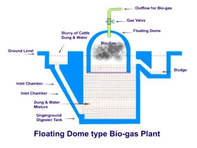

Patlama tehlikesi olmasa güneş panelleri direk hidrojen gazı üretip depolanarak kullanılabilir.
Güvenlik için boş alan lazım.
Metan gazı üretimi için kullanılan böyle yükselip alçalan depolar hidrojen gazı depolamak için kullanılabilir.

Ekli dosyayı görüntüle 102812
Hidrojen depolanırken depolandığı malzeme ye işliyor muş bu nedenle depolanması riskli belki cam gibi malzemeler de bu sorun olmaya bilir lisede sudan oksijen ve hidrojen üretme testi yapmıştık cam tüplerde cam da kırılgan bir malzeme
Hidrojen yakıt pillerinde yarı geçirgen membrandan geçip oksijen ile karıştığı için kayboluyor.
Bu depolarda böyle sorun yok. Bunlar ısıtma amaçlı , patlamalı motorlar, gaz turbinleri ile Elektrik üretimi için uygun.
