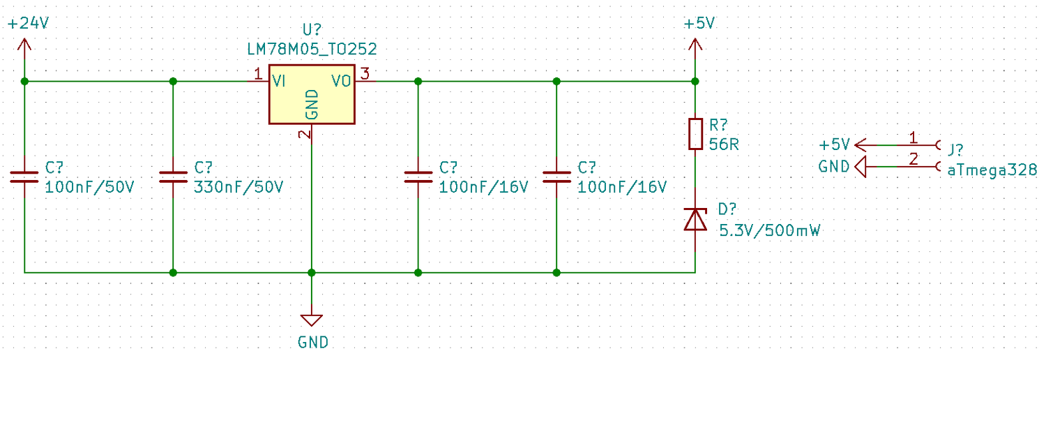

Atmega besleme gerilimi maksimum 5V olduğunu kabul edelim ve regülatörden başka elemanlarında besleneceği kabul edilirse zener diyotu 3W seçmem gerekiyor ama piyasada 5.3V / 3W zener diyot bulamadım onun yerine böyle bir bağlantı ile zenerden geçen akım sınırlanarak piyasada bulunan 5.3V'lık 500mW'luk zener diyodu güvenle seçebilir miyim ?
LDO dan sonra neden zener ihtiyacınız var ki?

Girişe ve çıkışa elko ilave ediniz. Mcu yakınına
da 100n.
koyduğun zener zaten açılmayacak öle duracak ekstra bir koruma olmayacak
Herhangi bir nedenden dolayı Regülatör arızalanıp kısa devre olursa girişteki yüksek gerilim direk çıkışa yönelip işlemciyi yakmasın diye zener diyot ile extra koruma yapmak gayet mantıklı bence.
Bu bağlantı ile bahsettiğiniz koruma sağlanamaz.
