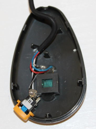

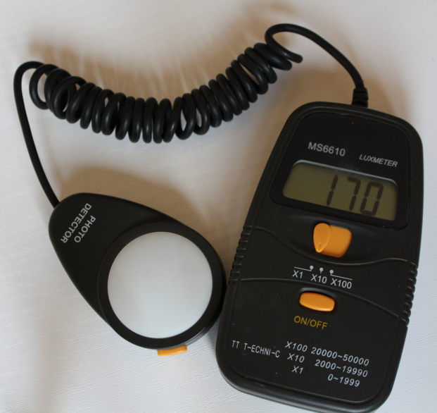

Bir yüzeye düşen ışık akısının yoğunluğu birimi lüks’tür aydınlatma ölçümü lüx metre ile yapılır. Lüx metrenin kullanımı son derece basittir. Ölçülmesi istenilen yüzeye lüx metrenin probu tutularak ekrandaki değer okunur. Bazı lüx metrelerde skala ayarlamak gerekmektedir. Lüx metrelerin yapsında ışık enerjisini elektrik enerjisine dönüştüren sensör bulunmaktadır. Bu sensörler insan gözünün spektral duyarlılığına çok yakın olarak yapılmıştır. Sensörden nano amperler seviyesindeki sinyali algılayan ve kalibre edilmiş elektronik devre bulunmaktadır.
