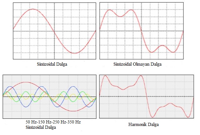

Sinüzoidal Akım
Alternatördeki iletkenin bir tam dönüşünü tamamlaması, yani 360 derecelik bir dönüş yapması sonucunda elektromotor kuvvetin bir periyodu oluşmaktadır. Gerilim değerinin sıfırdan başlayarak pozitif maksimum değere çıkması, buradan tekrar düşerek sıfıra inmesi, ardından negatif maksimum değere ulaşması ve artarak tekrar sıfıra çıkması sonunda tamamlanan döngü sinüzoidal akımın bir periyodunu oluşturur.
Periyot: Bir saykılın (devir) tamamlanması için gerekli zamanı belirtir.
Frekans: Periyodun tersi saykılın “frekansı, f” dir. Frekans birimi hertz (Hz), 1 devir (saykıl)/saniye olarak tarif edilir.
Genlik (amplitude): Denge halinden olan maksimum yer değiştirmedir.
Alternatif akım

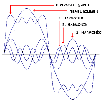

HARMONİK FREKANSLARI
Temel Bileşen(1.Harmonik)
50 Hz
2.
100 Hz
3.
150 Hz
4.
200 Hz
5.
250 Hz
6.
300 Hz
7.
350 Hz
Elektrik şebekelerindeki dalga şekillerinin simetri özellikleri nedeni ile çift katsayılı harmonik bileşenler ile (2. harmonik, 4. harmonik gibi) genellikle karşılaşılmaz.
Şekilde de görüldüğü üzere periyodik işaret , temel bileşene (referans akımı 50 Hz) göre bozulmaya uğramış ve sinüzoidalden kare dalgaya doğru evrilmiştir.
