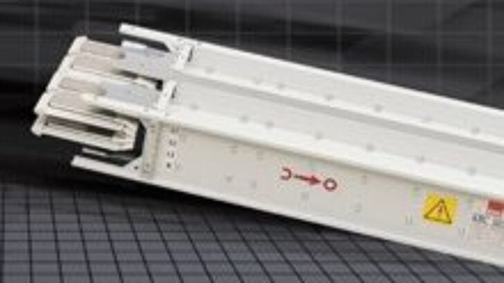

İletim Busbar Sistemleri
İletim busbar sistemi, elektrik enerjisinin trafodan ana pano beslemesi veya jeneratör panosu gibi bir noktadan başka bir noktaya mümkün olan en düşük gerilim düşümü ile verimli taşınabilmesi için tasarlanmış modüler enerji iletim sistemidir. Genel olarak uygulamalarda yatay enerji taşıma hattı olarak kullanılır. Sistem üzerinden çıkış alınmaz. Trafo ana dağıtım panosu arasındaki ana besleme hatları, panolar arasındaki kuplaj hatları, jeneratör panosu ile ana dağıtım panosu arasındaki besleme hatları ve bir tesisteki yüksek güçlü bir bölge panosunun ana merkezden beslenmesi örnek uygulama alanı olarak gösterilebilir. busbar sistemi trafo ve pano gibi ünitelere bağlantı modülleri ile bağlanılır. İletim busbar sistemleri 800 – 6000 A. arası akım değerlerinde imal edilirler.
