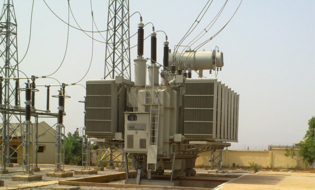

200kW  üzerinden hesaplama yaptığımızda hesaplamada gördüğünüz gibi gerilim yükseldikçe akım düşüyor. Aynı gücü düşük gerilim seviyelerinde taşımak oldukça maliyetlidir. Şöyle düşünün 289 amper’i taşıayacak iletken kesidiyle 3,35 amper’i taşıya bilecek iletkeni gözünüzün önüne getirin aralarında muazzam fark vardır.
Şimdide 200kW lık gücü 10km lik bir uzaklığa km de 0,07 dirence sahip bir iletkenle taşıdığımızdaki ısı kaybını bulalım.
Pkayıp=I².R
400 Volt için
Pkayıp=289².(0,07.10)=62kW ısıl kayıp
34500 Volt için
Pkayıp= 3,35².(0,07.10)=0,7 kW ısıl kayıp.

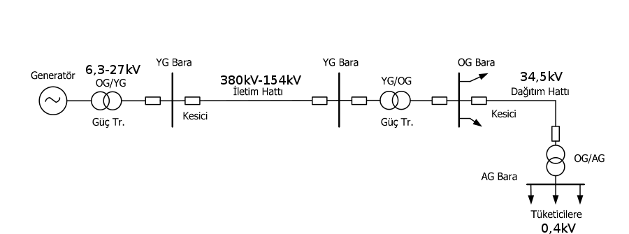

Lisede öğretmenim trafoların önemini tahtaya büyük bir daire çizerek trafolar olmasaydı santrallerden bu kesitlerde iletkenler çekmemiz lazımdı dedi ve yanına bir nokta koydu ama trafolar olduğu için bu nokta kadar iletkenler ile evlerimize elektrik gelebiliyor diye açıklamıştı.
Eğerki trafolar olmasaydı yaşadığımız yerden kilometrelerce uzakta bulunan santrallerden elektrik evlerimize kadar gelemezdi.
Türkiye’deki Üretimden Tüketime Gerilim Değerleritürkiyede iletim hatlarının gerilim değerleri
