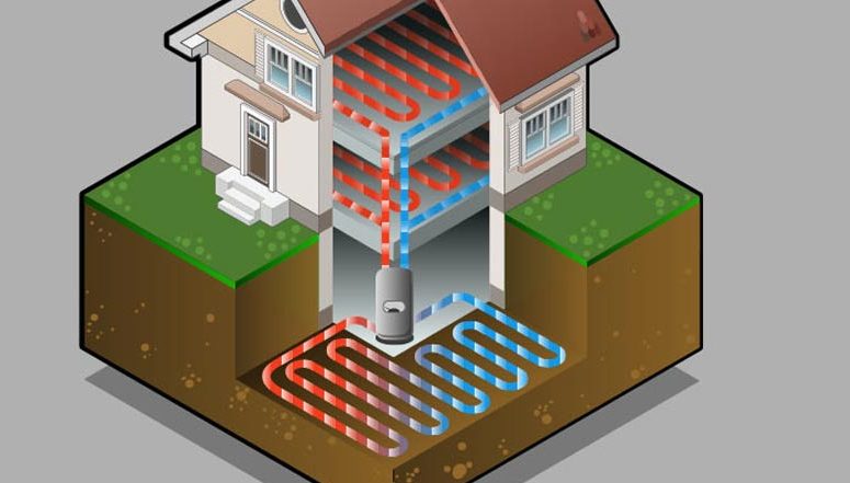

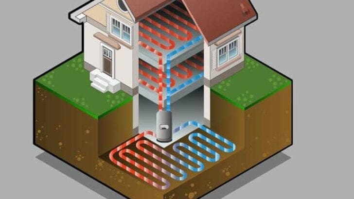

Toprak Kaynaklı Isı Pompaları
Toprak kaynaklı ısı pompaları ısısını topraktan sağlamaktadır. Yıl boyunca toprak ısısı sabit olarak kalır. Bu sebepten dolayı Toprak kaynaklı ısı pompaları yıl boyunca aynı verimle çalışırlar.
