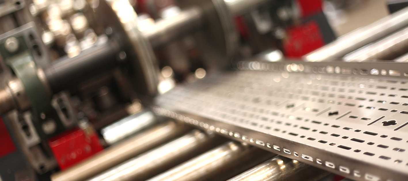

EAE Elektrik Kablo Kanalları, en kaliteli malzemeler ve modern teknoloji kullanarak roll forming metoduyla seri olarak üretilmektedir. Güç dağıtımı ve haberleşme için kullanılan yalıtımlı elektrik kablolarını taşımak için kablo kanalı kullanılır.

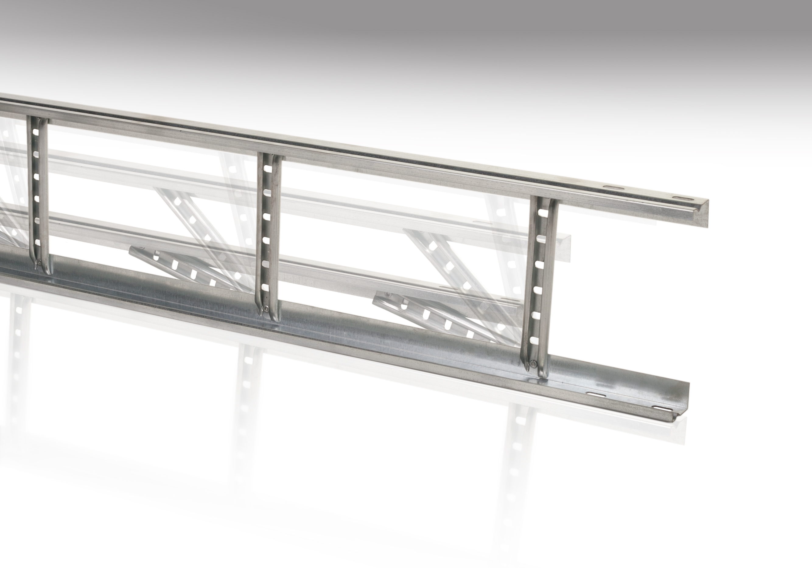

Kablo Merdiveni – Katlanabilir Kablo Kanalı (E-Line KM)
EAE Elektrik Merdiven tipi kablo kanalı E-Line KM hafif hizmet tipinde standart 3 metre uzunluğunda (Özel olarak 6 metre uzunluğunda) ve Pregalvaniz olarak üretilmektedir.
Kablo Merdiveni Sistemleri (E-LINE KM) tek yöne katlanabilir özelliği ile standart kablo merdiveni sistemlerine kıyasla sevkiyat ve depolama alanlarında çok daha az alanı kaplayarak maliyetin azalmasına katkıda bulunur.

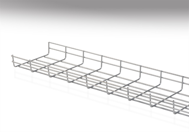

Tel kablo kanalı (E-Line TLS)
Kablo kanalı çeşitlerinden E-Line TLS ürün grubu Tel kablo kanalları, yüksek mukavemetli paslanmaz çelik veya Elektro galvaniz kaplamalı olarak üretilmektedir.
Hassas kablo uygulamaları için özel olarak tasarlanan EAE Elektrik A.Ş’ nin yenilikçi TLS “Tel Örgü Kablo Tavası” mevcut en basit, en uygun maliyetli kablo taşıma sistemi olacak şekilde tasarlanmıştır. Tel çerçeve bileşimi uygun kablo havalandırması için havanın dolaşımını sağlar.
Paslanmaz tel kablo kanalları açık bir tasarıma sahiptir, bakterilerin büyümesini engeller ve toz birikimini azaltır. Ayrıca, açık üst tasarım yapısından dolayı yüksek yüklü kabloların daha az ısınmasını, kabloların periyodik kontrolünün kolaylıkla yapılabilmesini sağlamaktadır.
Tel kablo tavası, genellikle hijyenin ön planda tutulduğu gıda üretim tesislerinde, veri merkezi kurulumlarında ve alçak gerilim tesisatlarında kullanılmaktadır.
