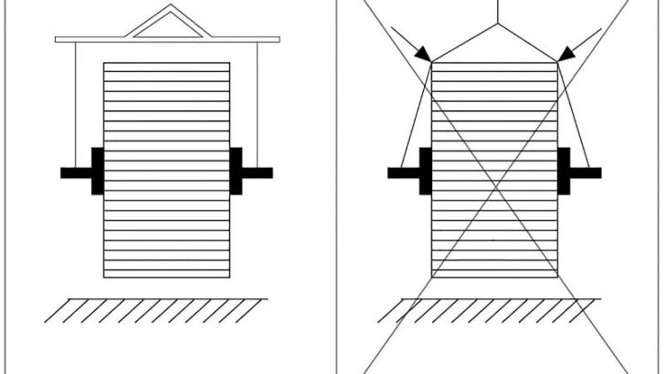

1.2. Yükleme
Makaralar, sadece ortalarındaki delik veya demir çubuktan tutularak ya da orta delikten geçirilen bir zincir yardımı ile kaldırılmalıdır.
