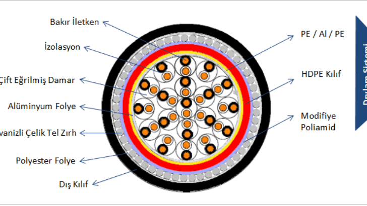

2. Enstrüman kablo tasarımı
Kablolar, IEC 60228 standardına uygun sınıf 1, 2 veya sınıf 5 bakır veya kalaylı bakır iletken üzerine XLPE izolasyon uygulanması, damarların ikili, üçlü, dörtlü şeklinde eğrilmesi ve ekranlanması (isteğe bağlı) ile oluşturulmaktadır. Özün üzerine iletkenleri elektromanyetik etkilerden koruyacak ekran katmanı ve sonrasında kimyasal ve nem koruması sağlayan DRYLAMTM Kılıf Sistemi uygulanır. Galvanizli çelik tel zırh, kabloya ekstra sağlamlık ve mekanik koruma sağlar. Zırhın üzerine son olarak PE, PVC ya da LSZH dış kılıf uygulanır.
Enstrüman kablolar EN 50288-7 standardına göre veya BS 5308 standardı esas alınarak tasarlanabilir. DRYLAMTM kabloları:
- Alev yayılımı için özel Prysmian bileşiği PVC ya da LSZH dış kılıf uygulaması
- Yangına dayanıklılık için mika bant uygulaması
- PVC, LSZH ya da PE gibi farklı iç ve dış kılıf özellikleri ile üretilebilir.

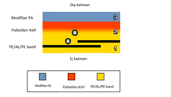

3. DRYLAMTM Kılıf Sistemi
Örnek enstrüman kablo tasarımının katmanları, aşağıda verilen resimde detaylandırılmıştır.
1. Polietilen kaplı alüminyum bant (PE/Al/PE) – (Boylamasına uygulama)
mükemmel nem geçirmezlik özelliği sağlanmaktadır. Ek olarak, alüminyum bant elektromanyetik etkilere karşı koruma sağlamaktadır.
2. Polietilen kılıf
Ekstrüzyon sırasında, metalik bant üzerindeki PE kaplama, kılıf PE (B) yapışarak kabloya olağanüstü mekanik özellikler sağlamaktadır. Bunun yanında, PE kılıf asit ve bazlar gibi inorganik kimyasallara karşı dirençlidir.
3. Modifiye poliamid
Modifiye PA, polietilen kılıf üzerine uygulanmaktadır. Bu malzeme, hidrokarbon ve solventler gibi organik kimyasallara karşı, yüksek oranda dayanıklıdır.
