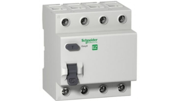

![Kaçak Akım Rölesi Seçimi](https://www.kontrolkalemi.com/wp-content/uploads/2018/05/schneider-4x25a-300-ma-kacak-akim-rolesi-05ka-ez9r63425-5043-91-B.jpg)
Kaçak akım koruma rölesi, faz ve nötr iletkenleri arasında dengesizlik oluştuğunda devreyi açan cihazdır. Elektrik devresine fazdan giren her akım nötrden çıkar. Eğer devrede herhangi bir kaçak yok ise giren akımlar miktarı çıkan akımlar miktarına eşittir. Devrede kaçak oluşması durumda bu denge bozulur ve giren akımların hepsi nötrden çıkmaz. İşte tam burada oluşan artık akım kaçak akım olacaktır. Bu durumu algılayan kaçak akım koruma rölesi devreyi açar ve kaçak sonucu oluşacak istenmeyen sonuçları engeller.
Elektrik kaçakları, kabloların ve cihazların yalıtkan kısımlarının zarar görmesi veya yıpranması sonucunda açıkta kalan iletkenlerin başka bir iletken cisim ile (iletken tel ile veya vücudun herhangi bir uzvu ile) doğrudan veya dolaylı olarak temastan kaynaklanır. Bu akım doğrudan cisim aracılığıyla toprağa akmaktadır.
Kaçak Akım Rölesi Nasıl Çalışır?
Kaçak akım koruma rölesi, troidal ölçüm transformatörü içerisinden geçirilen faz ve nötr iletkenleri arasında eşit miktarlı akım ve zıt yönlü akım taşınması durumunda toplam akım değeri sıfır olacağından ölçüm transformatörü üzerinde herhangi bir manyetik akı oluşmaz.
Sistem üzerinden bir kaçak oluşması durumunda faz üzerinden geçen akım miktarının tamamı nötr üzerinden dönüş yapamayacağı için, faz ve nötr zıt akımlar toplamı sıfır olmaz. Bu durumda ölçüm transformatöründe manyetik bir akı oluşur. Oluşan bu akıyı kontrol devresi içerisindeki elektromanyetik bobini harekete geçirerek cihazı kapalı konumdan açık konuma geçirir. Bu şekilde faz ve nötr iletkenleri ile şebekeyi birbirinden ayırır.
Ayrıca cihazlarda test butonu bulunmaktadır. Test butonu sayesinde ölçüm transformatörünü by-pass eden kısa devre oluşturulup cihazın çalışıp çalışmadığı test edilebilir.

Kutup Sayısı
2 kutuplu: Tek fazlı şebeklerde iki kutuplu kaçak akım rölesi kullanılmalıdır. (faz – nötr)

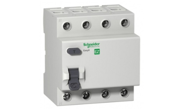

4 kutuplu: 3 fazlı şebekelerde dört kutuplu kaçak akım rölesi kullanılmalıdır. (R,S,T – nötr)
Nominal Akımı
Kaçak akım rölelerinde nominal akımı, cihaz üzerinden geçecek akıma uygun belirlenmelidir. Burada bahsedilen uygunluk, cihaz üzerinden geçecek akım değerinden düşük olmasıdır. Standart kaçak akım rölesi nominal akım değerleri 25A, 32A, 40A ve 63A’dir.

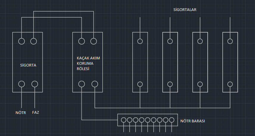

Kaçak Akım Rölesi Bağlantı Şeması
