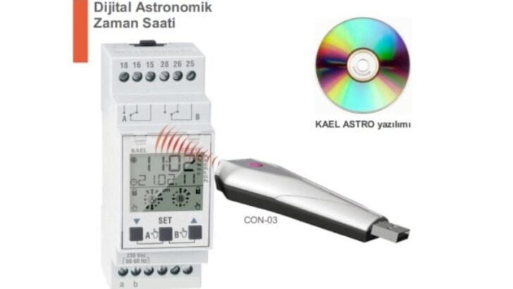

Kael yeni ürünü astro serisi astronomik zaman saatlerini win’14 furında tanıttı. ASTRO seçilen şehir kodunun sahip olduğu coğrafik koordinatlar ve gerçek zaman saati değişkenlerine göre güneşin doğuş ve batış zamanını fotosel göze ihtiyaç duymaksızın hesaplar ve hafızasına girilen programa göre çalışır. Hem astronomik (güneş saati) hem de dijital zaman saati olarak kullanılabilir.
Ayrıca süresi biten ya da tükenmiş olan pilin değiştirilebilmesine olanak sağlayan pil yuvasına sahiptir. Cihaz içindeki programların ve gerçek tarih saat bilgisinin elektrik kesintilerinden korunması amacıyla 2 adet rezerv bulunmaktadır. Cihazın içinde CR2032 pil kullanılmıştır. Cihazın sürekli olarak besleme gerilimine bağlı kalarak çalışması durumunda bu pilin ömrü 5 yıldır. Cihaz siz satın alana kadar pili bağlı olmadığı için raf ömrüde 5 yıldır. Ayrıca pilin ömrü bitse bile kolaylıkla piyasadan bu pili bulup kendiniz değiştirebilirsiniz. Ek rezerv olarak süper kondansatör kullanılmıştır. Kısa elektrik kesilmelerinde cihaza ihtiyaç duyduğu enerjiyi 3-7 saat boyunca sağlar. Bu durumda pilden enerji çekilmez dolayısıyla pilin ömrü kısalmamış olur.

Astro Serisinin Genel Özellikleri:
Modele göre 24, 56, 100 Program Sayısı
2 adet röle çıkışı 8A (Astro 1, 3, 5, 30 Modellerinde)
2 adet röle çıkışı 16A (Astro 11, 13, 15, 31 Modellerinde)
Astronomik Zaman Saati
Namaz Zamanı Saati (Astro 5, 15 Modellerinde)
Con3 Kumanda ile Program Yükleme (Astro 1, 3, 5, 11, 13, 15 Modellerinde)
Con3 Kumanda ile Tarih – Saat Yükleme (Astro 1, 3, 5, 11, 13, 15 Modellerinde)
Ek Rezerv (Super cap)
Pil Değiştirme
Otomatik Yaz – Kış Sezonu
Tatil Modu
El ile Kumanda Modu
OFFSET Değer Girebilme
Ekran Aydınlatması (Astro 11, 13, 15, 31 Modellerinde)
Ölçü 2 DIN Modül
CON3 infrared Veri Aktarıcı ile Kolay Programlama
Astronomik zaman saatlerinin karışık menülerinde program yapmanın zorluğu herkes tarafından bilinmektedir. KAEL Mühendislik olarak yeni geliştirdiğimiz astronomik zaman saatlerini kolayca programlamak için CON-3 veri aktarıcıyı kullanmanız yeterli olacaktır
