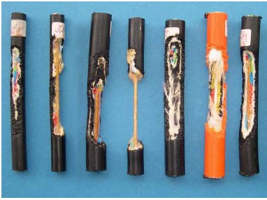

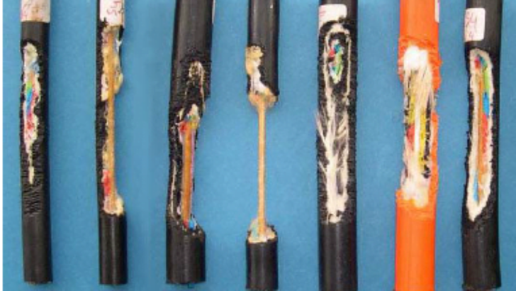

Fiber optik kabloların hayatımıza daha çok girmesiyle birlikte, bu kablolar çok çeşitli ortamlarda kullanılmaya başlanmıştır. Örneğin, fiber optik kablolar direkt olarak toprağa gömülebildiği gibi, boru içine veya beton kanallara da kurulumu yapılabilmektedir.
Kablolar, kurulan yer ve kurulum metoduna bağlı olarak, değişik tehlike ve saldırılara maruz kalabilmektedir. Bu tehlikelerin veya saldırıların en önemli sebeplerinden biri de, “rodent” adı verilen kemirgen hayvanlardır. Rodentler veya kemirgenler, kablo dış kılıfını ısırarak veya kemirerek, kabloya ciddi boyutta zarar vermektedirler.
Kemirgenlerin bu tür zararlarından korunmak için, günümüzde, kemirgenlere karşı korumalı kablo tasarımları önem kazanmaya başlamıştır.
