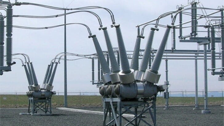

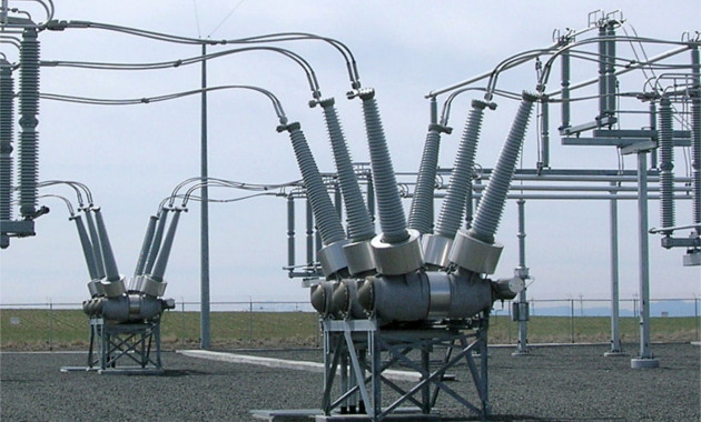

Kesiciler ve Çeşitleri
![Kesiciler ve Çeşitleri](https://www.kontrolkalemi.com/wp-content/uploads/2016/04/kesiciler-ve-çeşitleri.jpg)
1865 yılından beri yüksek gerilim kesicileri kullanılmaktadır. Kesiciler aslında yüksek gerilimdeki otomatik sigortalar denilebilir. Boşta, yükte ve kısa devre anında açma yaparak akımı kesmeye veya kapatarak akımı vermeye yararlar.
Yüksek gerilimde özellikle çekilen akımın büyüklüğü arttıkça devrenin açılması yani akımın kesilmesi oldukça zordur ve ciddi zararlar doğura bilir. Bu sebepten dolayı devreyi açmak için kesiciler kullanılır.
Kesicilerin açma ve kapama işleri elle manuel olarak yapılabildiği gibi otomatik koruma ve kurma elemanları ile yapılırlar.
[box type=”error” fontsize=”12″ radius=”5″]Kesiciler ile seksiyonerler arasındaki en büyük fark kesiciler yük altında açma yaparken seksiyonerlerle bu işlemi yapmak çok tehlikelidir.[/box]
Kesiciler yüksek gerilimde büyük öneme sahiptir. Bunun sebebi açma anında oluşacak arkın biran evvel söndürerek devreyi çok kısa bir süred açması.
Üretim teknolojilerinin gelişmesiyle birlikte artan güç ihtiyaçları ve iletim hatlarının yükselen voltaj değerleri kesicilerin önemini günümüzde dahada artttırdı.
