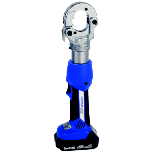

Yenilikçi tasarımı ile Klauke EKM 60 ID-L, sabit çeneli cihazlarda yeni bir çağ açıyor. Birçok uygulama için ideal desteğiniz ! daha hızlı, daha etkin, daha pratik !
Tek nokta sabit çeneli sıkma profili, çene değişimi gerektirmez
Kompakt tasarımı ve hafif yapısı sayesinde kolay kullanım
Geniş sıkma alanı ile, pabuç başına azalan sıkma sayısı, neticesinde daha uzun pil ömrü
350 derece dönebilen kafa yapısı
Proses kontrolü sağlayan ışıklı ve sesli uyarı sistemi
18 V Li-ion batarya
2,5 kg pil dahil toplam ağırlık
EKM 60 ID-L Teknik Bilgiler
Sıkma kapasitesi Bakır : 10 – 240 mm2  ,  Alüminyum  50 – 240 mm2
Sıkma kuvveti 30 – 60 kN
Ağız genişliği 30 mm
Batarya Voltajı 18volt
18 V RAL 1 = 1.3 Ah (RAL 2 = 3.0 Ah aksesuar olarak)
Şarj Süresi 15 dak. (RAL 1) (RAL 2 yaklş. 22 dak.)
Pil Dahil Ağırlık 2.5 kg
Sıkma Sayısı Tam dolu pil ile yaklş. 100 – 300 adet
EKM 60 ID-L, 18V/1.3 Ah lik Li-ion pili, hızlı şarj cihazı ve plastik çantası ile tedarik edilir.
