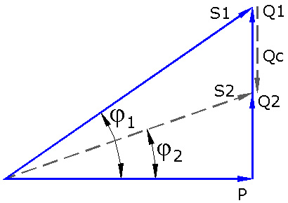

- S1 kompanzasyon yapmadığımızda çekilen görünür güç
- S2 kompanzasyon yaptığımızda çekilen görünür güç
- Q1 kompanzasyon yapmadığımızda çekilen reaktif güç
- Q2 kompanzasyon yaptığımızda çekilen reaktif güç
- Qc görünür gücü S2 değerine getire bilmemiz için gerekli kondansatör gücü
- P sistemden çekilen aktif güç
Q1=S1.Sinφ1=P.tanφ1
Q2=S2.Sinφ2=p.tanφ2
Qc=Q1-Q2
Qc=P.(tanφ1-tanφ2)
Bu formüllerde neden tanjant kullanıldığını merak ediyor olabilirsiniz. Burada tanjantı S2 gücünü bilmediğimiz ve kolay hesaplamak için kullanıyoruz.

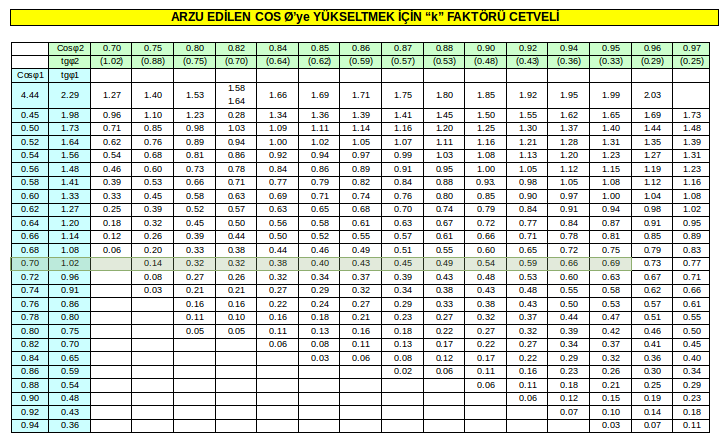

Tesisin proje aşamasında olduğu zaman Elektrik Dağıtım Şebekeleri Teknik Şartnamesi ne göre güç katsayısı Cosφ 0.7 alınır. Kampanzasyon hesabıda Cosφ 0.95 dahil 1 arasında olacak şekilde hesaplanır. Bu örnek hesaplamada k faktörü çizelgesinden yararlanacağız.
Örnek:
Trafo gücü 1000 KVA olan proje aşamasındaki tesisin kompanzasyon sistemi için gerekli olan toplam kondansatör gücünü bulalım.
Trafo gücü: 1000 KVA
Cosφ 0.7
İstenilen Cosφ:0.95
Telep Gücü= Trafo gücü . İstenilen Cosφ
Talep Gücü=1000.0.95=950 KW
k faktörü kat sayısı=0.69
Qc=Talep Gücü (P) . k faktörü katsayısı
Qc=950.0.68=655.5 kVAR
Qc=660kVAR
