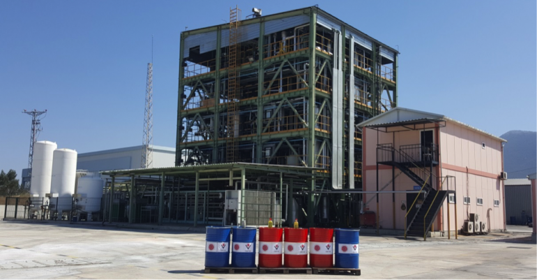

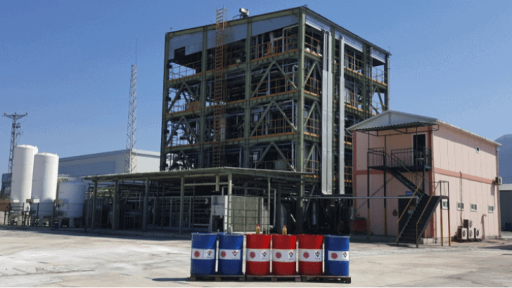

TRİJEN projesi kapsamında Manisa’da bir pilot tesis de kuruldu. Pilot tesiste kömür ve biyokütleden gazlaştırma yolu ile sentez gazı üretimi gerçekleştirildi. Ayrıca elde edilen ham sentez gazı, içindeki zararlı maddelerden temizlendi, gaz karışımındaki hidrojen ve karbonmonoksit gazlarının oranı uygun değere getirildi, gaz karışımındaki karbondioksit tutularak ayrıldı ve sıvı yakıt üretimine yönelik test çalışmaları başarıyla gerçekleştirildi.
Manisa, Soma’da kurulan TRİJEN tesisinin tasarımı
