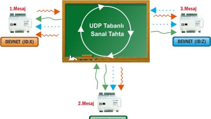

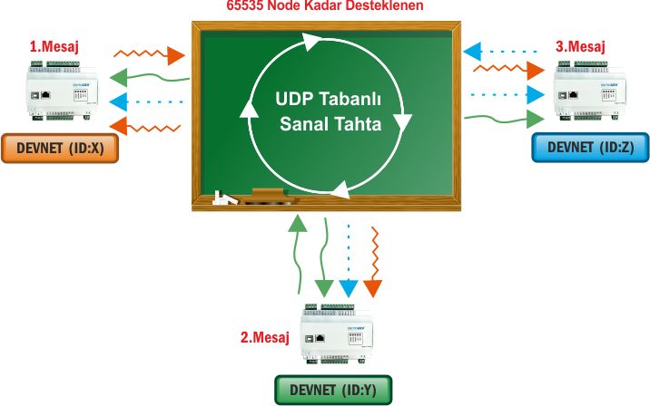

DEV-NET: PLC üniteleri arasında anlık işlem değerlerinin paylaşılmasını sağlayan bir haberleşme protokolüdür.
Bu protokol sayesinde Network üzerindeki bir noktayı Mikrodev PLC ile diğer Mikrodev PLC cihazları FBD bloklarındaki değerleri kendi aralarında okuyup yazabilirler.
UDP tabanlı ve döngüsel paket tekrarlamalı bir protokoldür. Bu yönüyle CAN-BUS mesajlaşma yapısına benzemektedir.
Network’taki mesajlar, tüm noktalara BROADCAST edilir. Mesaj içeriği ve cihazın düğüm adresine göre noktalar arası hiyerarşi otomatik kurulur ve güncellenir.
Çift taraflı haberleşme, olay veya zaman tabanlı veri gönderimi gibi özellikleriyle de DNP3, IEC101 gibi protokollerin faydalı özelliklerine sahiptir.
DEV-NET adres alanı 16 Bit uzunluğundadır ve 65535’e kadar PLC ’nin senkron çalışmasını sağlayabilir.
Kullanımının çok pratik olması, CPU yükünün hafif olması, buna karşın milisaniye çözünürlüklü, veri transfer hızı ve tekrarlı gönderimi ile güvenli alt yapısına ve üstün özelliklere sahiptir.

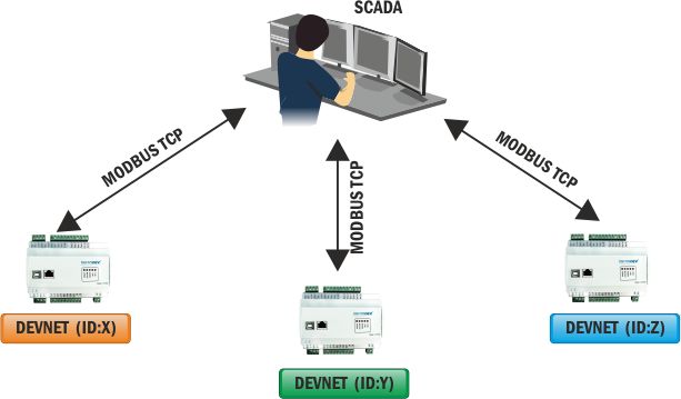

DEV-NET aktif olan bir cihaz, MODBUS TCP vb. diğer protokolleri de aynı zamanda desteklemekte olup, diğer protokolleri etkilememektedir.
scada
