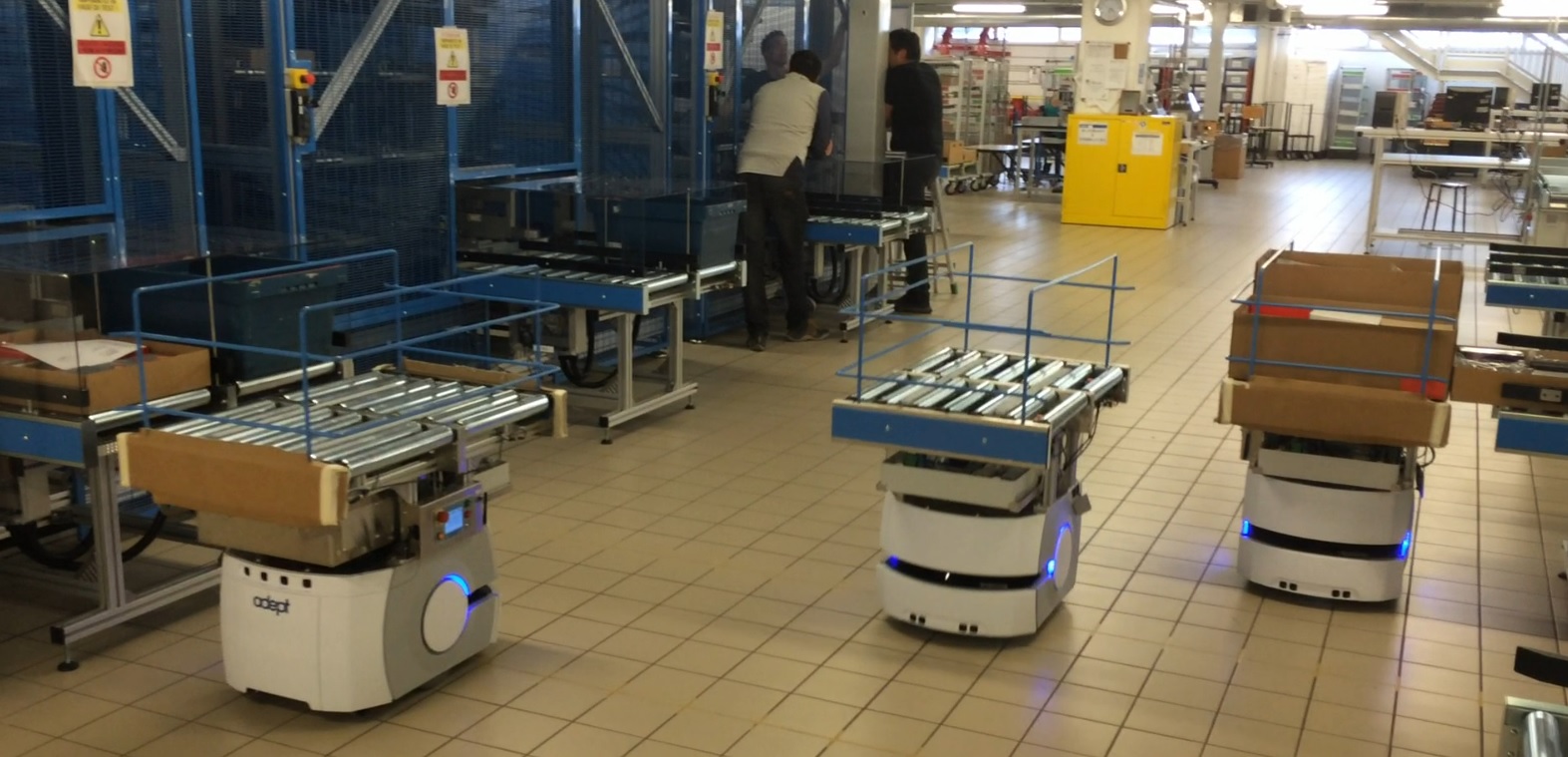

Görevleri tamamlamak için birden fazla araç gerekiyorsa AIV’ler tamamen tek başına çalışmazlar. Filo yönetimi yazılımı AIV’ler için bir planlayıcı gibi hareket eder. İlgilenilmesi gereken makineye en yakın mobil robotun nerede olduğunu hesaplayarak robotu doğru konuma gönderen bu yaklaşım, çalışma açısından son derece önemlidir. Filo yönetimi yazılımı ayrıca, AIV’yi yoğun alanlar konusunda da bilgilendirerek AIV’nin hesaplamaları için gereken bilgiye sahip olmasını sağlar. Yazılımın hem AIV’lerle hem de makineyle haberleşirken, diğer yandan tüm AIV’lerin konumlarını da takip etmesi gerekir.

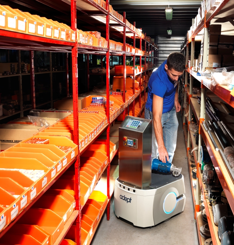

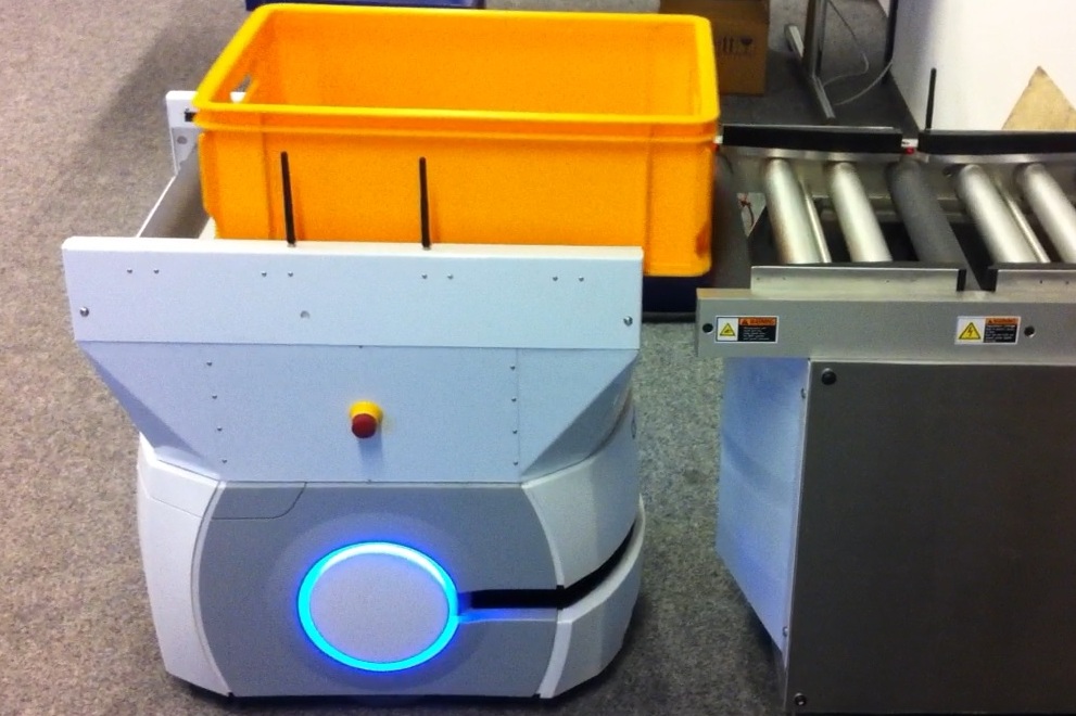

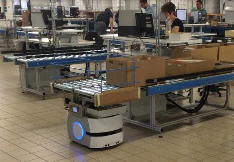

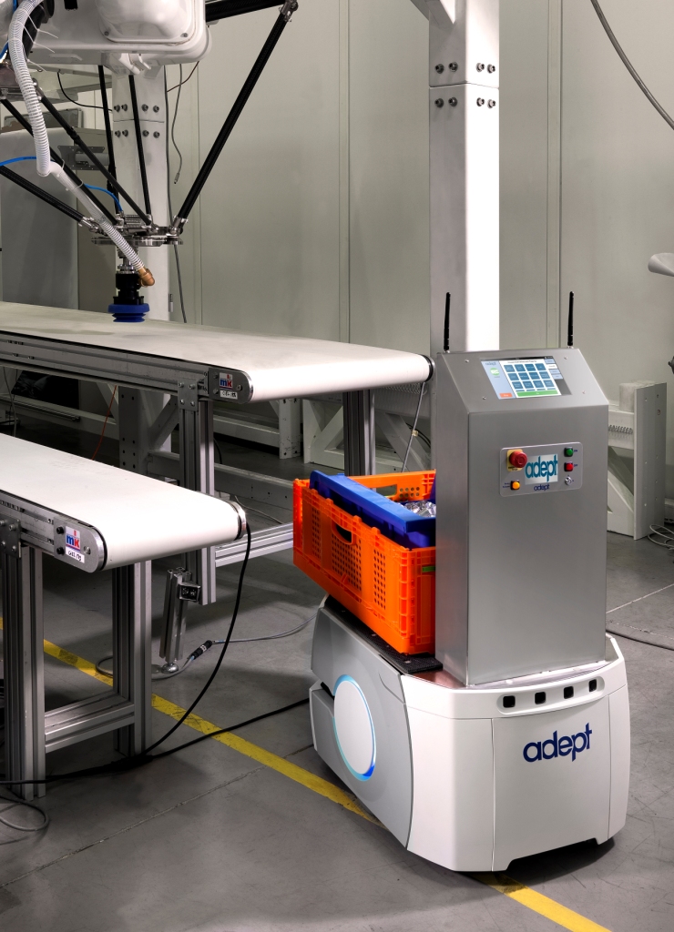

Doğru. Omron LD AIV’leri örnek alacak olursak AIV’lerin birçok farklı şekilde ayarlanması mümkündür. AIV’nin tabanı aynı kalır ancak üst bölüm, uygulamaya uyacak şekilde değiştirilebilir. Üstü düz, konveyör ve araba taşıyıcısı olmak üzere üç temel konfigürasyon mevcuttur.

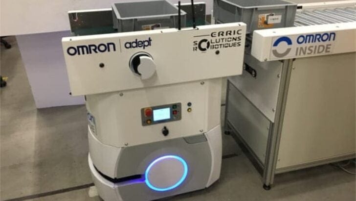

Üstü düz AIV’ler yarı bağımsız olarak çalışır ve elle yüklenip boşaltılmaları gerekir. Bunlar özelleştirilebilme özelliğine de sahiptir. Bir tıbbi uygulamada, AIV’nin üzerinde yasak maddeleri tesiste taşımak için kilitli bir kutu kullanılmaktadır. Konveyörler ve araba taşıyıcısı AIV’ler bağımsız olarak çalışırlar. Örneğin, üstü konveyörlü bir AIV, makineyle Wi-Fi veya optik veri transponderi üzerinden haberleşerek doğru konumda olduğunun onayını aldıktan sonra sepetleri yükler ve boşaltır.
Bunun da ötesinde, entegratörler önden veya yandan yüklemeli konveyörler, çift konveyörler, makaralar veya kayışlar ve çok daha fazlası gibi çeşitler geliştirmektedir.
