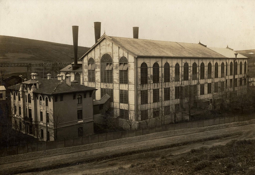

Osmanlının Tek Termik Santrali  Silahtarağa
01
Silahtarağa Santrali, Osmanlı İmparatorluğu’nun ilk  enerji tesisiydi. Kronolojik olarak ilk tesis olmasa da, ülke sınırları içinde bir kente hizmet vermesi amacıyla yapılan ilk tesisti. Tesisin kuruluması için ilk adım 1910 yılında devlet tarafından açılan ihaleyle atılmıştır. İhaleyi Avusturya-Macaristan sermayeli Ganz Electric Company kazandı.
Silahtarağa Elektrik Santrali, santral, türbin jeneratör grupları, buhar kazanları ve diğer bölümlerden müteşekkil bulunmaktaydı. Santral, her biri 5.000 kw’lik 3 turbojeneratör grubu, 13,4 MW güç kapasitesi ve 13.000 kg/saat buhar kapasiteli altı kazanla birlikte 11 Şubat 1914 günü faaliyete geçmiştir. 1913 yılında tamamlanarak kullanıma girmesi planlansa da o yıl aşırı yağışlar nedeniyle bölgeyi etkileyen su baskınları ve Balkan Savaşı’nın etkileri tesisin açılmasını geciktirdi. Tesis 11 Şubat 1914’te resmen açılışını yaptı. Üretilen elektrik ilk olarak İstanbul tramvaylarına ve Osmanlı sultanının o dönemde yaşadığı Dolmabahçe Sarayı’na verildi. Böylece İstanbul’da havagazına bir alternatif enerji türü doğmuş oldu.
*Cumhuriyet Döneminde Silahtarağa Termik Santrali
Santral, 1952 yılına değin İstanbul’un elektrik gereksinimini tek başına karşıladı. Bu tarihte devlet eliyle yeni kurulan Çatalağzı Termik Santrali ile arasında bağlantı kuruldu ve İstanbul’un elektrik yükü bu iki merkez arasında paylaştırıldı. Santralin yönetimi 1962’de Etibank’a; 1970’te ise Türkiye Elektrik Kurumu’na geçti. Ambarlı Termik Santrali 1976 yılında tam kapasiteyle çalışmaya başlayınca, Silahtarağa Santrali’nin İstanbul elektrik dağıtımındaki payı iyiden iyiye azalmış oldu.
Türbin ve kazanlarının yıpranması ve Haliç çevresinde yarattığı aşırı kirlilikten dolayı ekonomik ömrünü tamamladığına karar verildi ve tesis 1 Mart 1983 tarihinde faaliyetine son verdi. Boşaltılan tesis binaları 20 yıl boyunca atıl vaziyette kaldı. 2004 yılında Enerji ve Tabii Kaynaklar Bakanlığınca İstanbul Bilgi Üniversitesi’ne tahsis edildi. Üniversite yönetimi, tesisin aslına uygun bir biçimde yenilenerek yeniden kullanıma kazandırılması için çalışmalara başladı. Tesis arazisi tamamen elden geçirilerek üniversite yerleşkesi, müze ve sanat galerisi olarak hizmet vermeye başladı. Bu dönüşümle birlikte tesis Santral İstanbul adıyla anılmaya başlandı.
