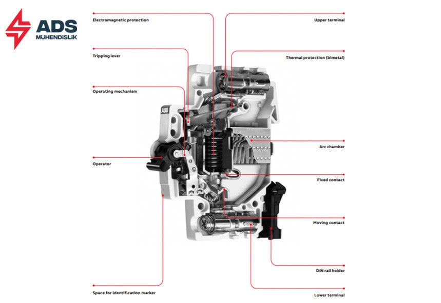

Otomatik Sigorta Nasıl Çalışır?
Otomatik sigorta çalışma prensibi özetle; aşırı akım veya kısa devre gibi beklenmedik durumlarda, bu sigortaların devreye girerek elektrik akımını kesmesi ve sistemin korunmasının sağlamasıdır.
Otomatik sigortaların en dikkat çekici özelliği, iki farklı koruma mekanizmasına sahip olmalarıdır: manyetik koruma ve termik açıcı koruma. Bu yenilikçi teknolojiler, sigortaların farklı senaryolara hızla tepki vermesini mümkün kılar:
1. Manyetik Koruma: Hızlı Tepki ile Güvenlik
Manyetik mekanizmaya sahip otomatik sigortalar, aşırı akım durumunda devreyi anında kapatır. Bu mekanizmada, sigortanın belirlenmiş koruma değerini aşan bir akım geçtiğinde, elektromıknatıs devreye girer. Artan mıknatıslık seviyesi, devreyi kapatan iki ucu birbirinden ayırır ve elektrik akışını keser. Bu hızlı tepki, kısa devre gibi tehlikeli durumlarda ekipmanların ve tesisatın zarar görmesini önler.
2. Termik Açıcı Koruma: Uzun Süreli Dayanıklılık
Termik açıcı koruma, akım değerinin uzun süre boyunca sigortanın tolerans sınırını aşması durumunda devreye girer. Bu koruma türünde, Bi-Metal adı verilen iki farklı metal tabakası kullanılır. Artan akımın oluşturduğu ısı nedeniyle genleşen bu metaller, sigortayı açarak devreyi keser. Bu özellik, elektrik tesisatında aşırı yüklenmelerin neden olabileceği hasarları önlemeye yönelik etkili bir çözüm sunar.

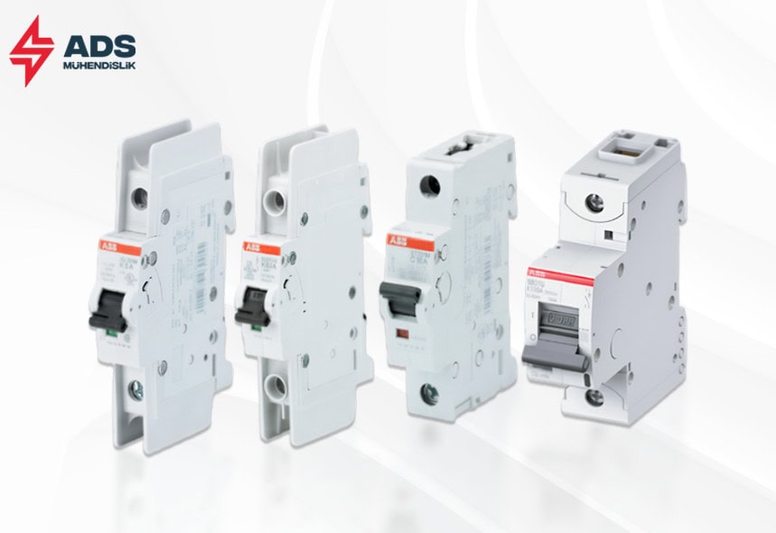

Otomatik Sigorta Çeşitleri
Elektrik sistemlerinde güvenliği sağlamak ve cihazları korumak için kullanılan anahtarlı otomatik sigortalar (W Otomatlar), farklı kullanım alanlarına göre tasarlanmış üç ana tipe sahiptir: B tipi, C tipi ve D tipi sigortalar. Bu sigortalar, sistemin ihtiyaçlarına göre aşırı akım ve kısa devre durumlarına karşı etkin bir koruma sağlar. Peki, hangi sigorta tipi, hangi uygulama için daha uygundur? İşte detaylar:
B Tipi Otomatik Sigorta
B tipi otomatik sigortalar, konutlarda en sık tercih edilen sigorta türüdür. Ani aşırı akım oluşumunun beklenmediği devrelerde güvenli bir çözüm sunar.
  • Çalışma Aralığı: Nominal akımın 3 ila 5 katı arasında devreyi açar.
  • Kullanım Alanı: Aydınlatma ve priz devreleri gibi düşük ani akım gereksinimine sahip devrelerde idealdir.
  • Manyetik Açma Katsayısı: C ve D tiplerine göre daha düşük seviyededir.
  • Üretim Kapasiteleri: 6A, 10A, 16A, 20A, 25A, 32A ve 40A gibi farklı amper değerlerinde üretilmektedir.
B tipi sigortalar, düşük manyetik açma katsayısıyla ev içi elektrikli cihazların korunmasında güvenilir bir seçenektir.
C Tipi Otomatik Sigorta
C tipi otomatik sigortalar hem konutlarda cihaz koruması hem de endüstriyel alanlarda yaygın olarak kullanılan bir sigorta tipidir.
  • Çalışma Aralığı: Nominal akımın 5 ila 10 katı arasında devreyi açar.
  • Kullanım Alanı: Motor koruma devreleri, klima, buzdolabı ve diğer endüktif yüklerin bulunduğu sistemlerde tercih edilir.
  • Gecikmeli Açma: C tipi sigortalar, yükte oluşan geçici akımları tolere edebilir, bu nedenle motorların ve diğer cihazların güvenli bir şekilde çalışmasını sağlar.
C tipi sigortalar hem hassas cihaz koruması hem de endüktif yükler için ideal bir çözümdür.
D Tipi Otomatik Sigorta
D tipi otomatik sigortalar, yüksek ani akım çeken cihazlar için özel olarak tasarlanmıştır.
  • Çalışma Aralığı: Nominal akımın 10 ila 20 katı arasında devreyi açar.
  • Kullanım Alanı: Demeraj akımı yüksek motorlar, kaynak makineleri, sodyum buharlı lambalar ve x-ray cihazlarının korumasında kullanılır.
  • Öne Çıkan Özellik: Yüksek ani akımlara karşı dayanıklılığı sayesinde ağır endüstriyel uygulamalarda vazgeçilmezdir.
D tipi sigortalar, özellikle enerji yoğun uygulamalarda yüksek güvenlik sunar.
Hangi Tip Sigorta Seçilmeli?
Sigorta seçiminde, cihazların ve tesisatın ihtiyacına göre karar verilmelidir. B tipi sigortalar evler için, C tipi sigortalar hem konut hem endüstri için, D tipi sigortalar ise ağır endüstriyel cihazlar için uygundur. Doğru otomatik sigorta seçimi hem cihazlarınızı hem de tesisatınızı güvence altına alır.
