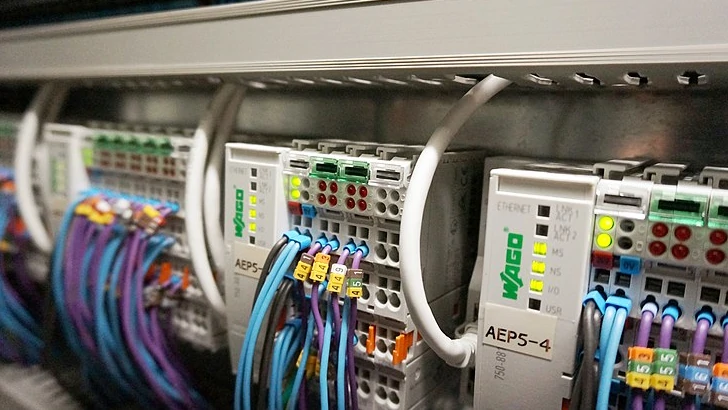

Yukarıdaki resimdeki panoda arıza aradığınızı hayal edebiliyor musunuz?
Plc’nin endüstriye giriş yapması ile makine otomasyonunda kullanılan röleler ve zamanlayıcılar yerini plc’ye bırakmıştır. Plc’ler mekanik rölelerden farklı olarak hareketli parçaları neredeyse yoktur. Bu sebepten dolayı arızalanma olasılıkları mekanik rölelere göre çok daha azdır ayrıca plc’ler adında geçtiği üzere programlana bilme özelliği ile esnek uygulamalar için biçilmiş kaftandır.

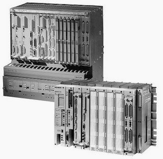

![ilk ticari plc Modicon 084](https://www.kontrolkalemi.com/wp-content/uploads/2021/01/ilk-ticari-plc-modicon-084-plc.jpg)
Modicon 084 PLC 1960

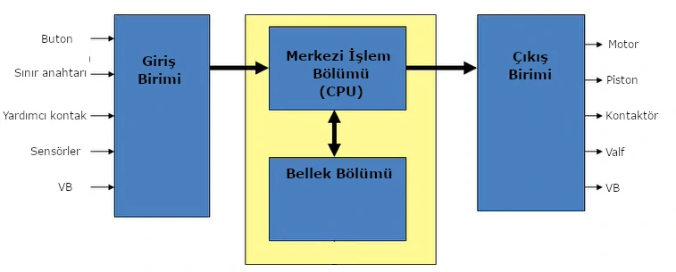

PLC Bölümleri ve Blok Şeması
- Giriş bölümü (Input)
- Çıkış bölümü (output)
- Bellek bölümü
- Merkezi İşlem Bölümü (CPU)
olmak üzere dört ana bölümü vardır. Bu bölümleri sırasıyla açıklayalım.

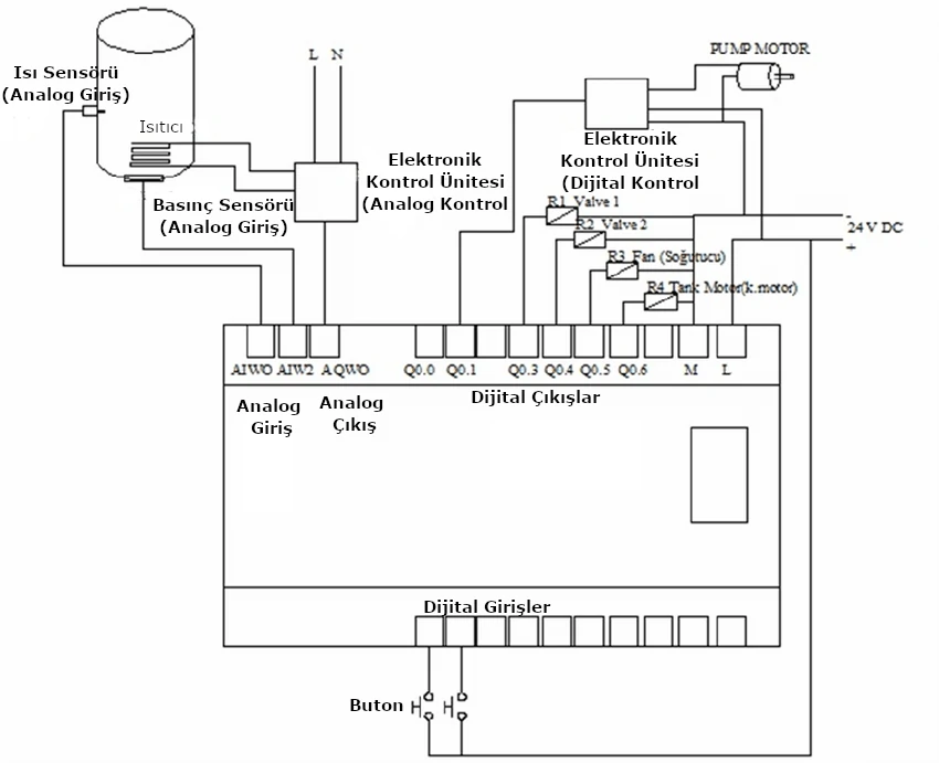

Temel olarak var (1) veya yok (0) olarak tanımlaya biliriz. Aşağıdaki görseli inceleyelim start butonuna basılmadığı zaman enerji 4 numaralı girişe gitmediği için bunu plc yok (0) olarak algılar. Eğer butona basarsak enerji 4 numaralı girişe ulaşır ve bunu plc var (1) olarak algılar ve yazılan programa göre yorumlayarak aksiyon alır.
Analog Girişler
Dijital girişler hassas kontrollerde yetersizdir. Analog girişler, dijital girişler gibi kesinlik ifade etmezler şöyle hayal edelim. Beş metrelik düz bir yol var ve biz bu beş metrelik yolun ikinci metresinde duruyoruz , ikinci metrede durduğumuzu analog girişe iletiyoruz (analog sensörler ile), bu gelen bilgiyi analog giriş modülü merkezi işlem biriminin anlayacağı dile çeviriyor.
Analog giriş için yaygın kullanılan akım ve gerilim değerleri.
- 4–20 mA
- 0 – +5 volt DC ± 5 volt DC
- 0 – +10 volt DC ± 10 volt DC
Çıkış Bölümü
Merkezi işlem biriminin (CPU)’nun yorumladığı çıkış bilgisini alıcıya iletir. Bunu yaparken bünyesinde bulunan anahtarlama elmanı olarak röle, triyak ya da tristör’ü kullanır. Çıkış biriminden gelen sinyal ile röle, kontaktör gibi devre elemanları ile motor çalıştırılabilir.
Plc giriş ve çıkış bağlantı diagramı

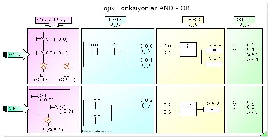

Plc Programla Dilleri
Plc’lerde kullanılan programlama dilleri
- Merdiven Diyagramı (Ladder Diagrams)
- Fonksiyon Blok Diyagramı(FBD)
- Deyim Listesi(STL)
- Lojik Fonksiyonlar
