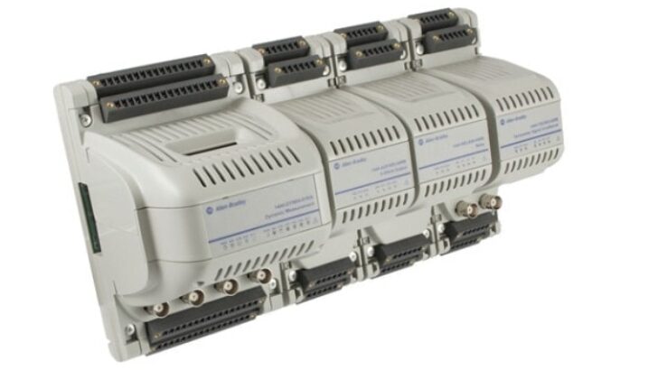

Dynamix 1444 Serisi Entegre Mimari Durum İzleme Cihazı
Uzun yıllardır bir çok ürün ailesi ile Durum İzleme sektörünün içinden olan Rockwell Otomasyon, Dynamix 1444 Serisi ile Durum İzlemeyi Entegre Mimarisin içine kattı. Entegre Mimari kavramını özetlemek gerekirse;
- Tüm cihazlar Ethernet/IP üzerinden konuşur.
- Tüm cihazlar tek bir geliştirme ortamı üzerinden programlanır(Studio 5000).
- Her cihazın önceden tanımlanmış AOP(Add-On-Profile)’si vardır ve ürünü IO ağacına eklediğinizde ilgili değişkenler otomatik olarak değişken listesinde tanımlanır.
Modüler yapıda olan Dynamix 1444, 1 ana modül ve yanına takılabilecek 3 genişleme modülünden oluşur. Ana modül üzerinde bulunan 4 adet dinamik inputu sayesinde 4 farklı noktadan dinamik bilgi örneğin akselerometreden vibrasyon bilgisi alınabilir. Yine üzerinde bulunan 2 adet TTL giriş sayesinde döner ekipmanın hız bilgisni okuyabilir. 1 adet SPDT röle çıkışı sayesinde koruma amaçlı da kullanılabilir.
Genişleme modüllerini kısaca özetlemek gerekirse;
- Takometre modülü : Hız ölçümünde,
- Analog çıkış modülü : Ana modül tarafından ölçülen dinamik bilginin analog olarak eski sistemlerle örneğin eski bir DCS ile paylaşılmasında,
- Röle çıkış modülü : Ölçülen dinamik bilgilere göre tanımlanan alarmlar ile koruma fonksiyonlarının gerçekleştirilmesinde kullanılır.
Durum izleme yanında koruma yapabilen ve aynı zamanda bir kontrolör ile entegre çalışabilen tek ürün olan Dynamix 1444 zorlu ortamlarda çalışmaya da uygundur. Çalışma sıcaklığı -25°C +70°C arası olan ve tüm devreleri Conformal Coated olan Dynamix 1444 makine üzerine panolamaya uygundur. Ve geniş çalışma sıcaklığı aralığı sayesinde klima kullanımı ihtiyacını ortadan kaldırmaktadır. Üzerindeki Ethernet portu sayesinde uzak noktalarda konumlandırılabilen Dynamix 1444 makineye yakın olması sebebiyle de sensör kablo uzunluğunu minimize etmektedir. Üzerindeki röle çıkışları kullanılarak SIL-2 uygulamalarda kullanılabilen Dynamix 1444, API-670 gerektiren uygulamalarda da kullanılabilmektedir.
