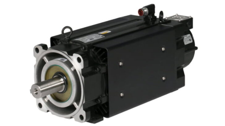

Kinetix VPC servo motor kesintisiz çalışma uygulamalarınızda veriminizi artırır, tasarruf sağlar
Çevirme, baskı ve dokuma gibi süreçleri olan üreticiler için hız para anlamına gelir. Rockwell Automation’ın sunduğu AllenBradley yeni Kinetix VPC servo motor serisi ile üreticiler makinelerini daha yüksek hız ve torkta çalıştırarak makine üretimini ciddi ölçüde artırabiliyor.
Rockwell Automation Ürün Müdürü David Rajala; “Kinetix VPC servo motorları, yüksek hızda ve uzun sürelerde yüksek ve sürekli tork sağlar. İçindeki mıknatıslar, alandan tasarruf sağlayarak elektromanyetik direnci azaltır ve bu sayede makine ağır yükleri sürekli şekilde ve motorun nominal hızının üzerinde taşıyabilir. Bu da üreticilerin dokuma hattı ve bükücüleri yüksek hızda ve sabit bir güçte çalıştırmalarına olanak sağlar” dedi.
Bir soğutucu fan ve motorun üzerindeki serinletme kanatçıkları tork hızını ve motor gücünü artırır. Ayrıca yüksek çözünürlükteki sensör seçenekleri ve kesinlik daha hassas bir kontrol sağlar. Bu da özellikle baskı endüstrisinde hayli değerli bir özelliktir.
Kinetix VPC servo motor makine arıza sürelerini de birçok şekilde azaltır. Daha uzun ve daha dayanıklı rulman kullanarak L10 rulman ömrünü yüzde 60 oranında uzatır. Tercihe bağlı olarak tek bir kabloyla sağlanan güç ve feedback; kurulum, montaj ve bakım sürelerini iki kablolu motorlara görece olarak kısaltır. Ayrıca hızlı değiştirilebilir fan kolayca söküp takılabilir bu da makineye maksimum çalışma süresi sağlar.
Yeni motor serisi IE4 verimlilik standartlarını ve fazlasını sağlamaktadır. IE3 ve daha düşük motorlara göre çok daha fazla enerji tasarrufu sağlar. Kinetix 5700 servo sürücüyle birlikte kullanıldığında Kinetix VPC servo motor üreticilerin daha büyük ve enerji yoğun motor ve sürücü çözümlerine nispeten daha az akım kullanmasına da yardımcı olur.
Rockwell Automation geleneksel flaşlı döner yönteme göre daha alternatif bir seçenek sağlamak amacıyla Kinetix VPC motor için entegre ayaklı bir model de tasarladı. Ayaklı döner tercih edilen birçok uygulamada bu tasarım fayda sağlar. Kinetix VPC motoru şu anda sadece Kinetix 5700 servo sürücü ile birlikte kullanıma uygun şekilde tasarlanmıştır. Rockwell Automation gelecekte farklı sürücülerle birlikte çalışabilmesi için motorun işlevselliğini geliştirmeyi planlamaktadır.
Rockwell Automation Integrated Architecture platformuna dahilolan Kinetix VPC servo motor ve Kinetix 5700 sürücüleri Rockwell Software Studio 5000 tasarım ortamında programlanmıştır. Bu entegre tasarım yaklaşımı makine yerleşim sürelerini hızlandırır ve manuel hata olasılıklarını azaltır.
