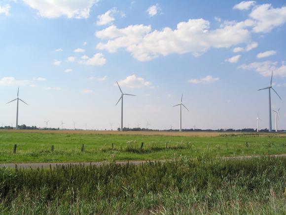

Rüzgar türbini
rüzgârdaki kinetik enerjiyi önce mekanik enerjiye daha sonra da elektrik enerjisine dönüştüren sistemdir.
Bir rüzgâr türbini genel olarak kule, jeneratör, hız dönüştürücüleri (dişli kutusu), Elektrik-elektronik elemanlar ve pervaneden oluşur. Rüzgârın kinetik enerjisi rotorda mekanik enerjiye çevrilir. Rotor milinin devir hareketi hızlandırılarak gövdedeki jeneratöre aktarılır. Jeneratörden elde edilen elektrik enerjisi aküler vasıtasıyla depolanarak veya doğrudan alıcılara ulaştırılır.
ruzgar_tarlasi
Rüzgâr türbinlerinin nasıl çalıştığını anlamak için iki önemli aerodinamik kuvvet iyi bilinmelidir. Bunlar sürükleme ve kaldırma kuvvetleridir.
Sürükleme kuvveti, cisim üzerinde akış yönünde meydana gelen bir kuvvettir. Örneğin düz bir plaka üzerinde meydana gelebilecek maksimum sürükleme kuvveti hava akışının cisim üzerine 90o dik geldiği durumda iken; minimum sürükleme kuvveti ise hava akışı cismin yüzeyine paralel iken meydana gelir.
Kaldırma kuvveti ise, akış yönüne dik olarak meydana gelen bir kuvvettir. Uçakların yerden havalanmasına da bu kuvvet sebep olduğu için kaldırma kuvveti olarak adlandırılmıştır.
Sürükleme kuvvetine en iyi örnek olarak paraşüt verilebilir. Bu kuvvet sayesinde paraşütün hızı kesilmektedir. Sürükleme kuvvetinin etkilerini minimuma indirebilmek için yapılmış özel cisimlere akış hatlı (streamlined) cisimler denir. Bu cisimlere örnek olarak elips, balıklar, zeplin verilebilir.
Düz bir plaka üzerine etkiyen kaldırma kuvveti, hava akışı plaka yüzeyine 0o açı ile geldiğinde görülür. Havanın akış yönüne göre meydana gelen küçük açılarda akış şiddetinin artmasıyla düşük basınçlı bölgeler meydana gelir. Bu bölgelere akış altı da denir. Dolayısıyla, hava akış hızı ile basınç arasında bir ilişki meydana gelmiş olur. Yani hava akışı hızlandıkça basınç düşer, hava akışı yavaşladıkça basınç artar. Bu olaya Bernoulli etkisi denir. Kaldırma kuvveti de cismin üzerinde emme veya çekme meydana getirir.
