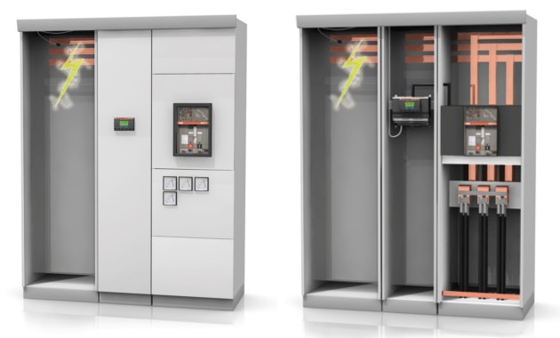

Rüzgar türbinlerinde genellikle bakım vs. sebepler haricinde insan bulunmaz. Ancak ark dolayısıyla oluşacak muhtemel bir yangın çabucak etkisini arttırıp, kullanılan ekipmanlara tamiri mümkün olmayan hasarlar verebilir. Şalterler ve sigortalar gibi normal kısa devre koruma cihazları ark esnasında ekipmanları tam olarak koruyamayabilir. Ek bir koruma ile hasarlar minimuma indirilebilir. Bu koruma aşağıdaki şekilde gösterildiği gibi oldukça hızlı yapılmalıdır.

Normalde bir devre kesici aşırı akım prensibine göre açma yapar ve bu açma süresi devre kesicinin tipine, ayarlarına ve hata akımına göre değişiklik gösterir. Evet, bir ark oluştuğunda akım hızlıca yükselecek ve devre kesici kısa devreden dolayı açma yapacaktır. Ancak selektivite sağlanması amacıyla şalter kısa devre durumunda daha geç açmaya ayarlanmış olabilir. Dahası ark oluştuğunda devrede bir direnç görevi göreceğinden şalter akımı esas seviyesinin daha altında ölçebilir. Bu da kısa devreden dolayı açmada gecikmeye yol açabilir. Arkın yakıcı etkisinin hissedilmesi için 100ms’lik gibi kısa bir süre bile yeterlidir. Bu gibi durumlarda akıma değilde arkın oluşturduğu ışık etkisine bakmak daha mantıklı olmayacak mıdır?
İşte ABB’de buradan yola çıkarak TVOC-2 Ark koruma sistemini tasarlamıştır. Bu sistemde açma şartı sadece optik sensörlerin algıladığı ışık şiddeti ile alakalıdır. Bu süre 30-50ms arasında değişir ve kuşkusuz aşırı akımdan dolayı yapılan açmalara göre oldukça hızlıdır. Uzunlukları 1 ile 60 metre arasında değişen, kalibrasyon gerektirmeyen optik sensörler rüzgar tribününde (1) jeneratöre, (2) kabinlere, (3) transformatörlere yani arkın oluşabileceği muhtemel noktalara uzatılabilir. Sensörün algıladığı hata sinyali ark monitörüne iletilir. (Ana ünite olan ark monitörüne standart olarak 10 adet, genişleme modülü eklenerek 30 adet sensör bağlanabilir) Ark monitörü bu sinyali çok hızlı bir şekilde yorumlayarak çıkışına bağlı bir kesicinin açma bobinini enerjilendirir ve kesicinin açma yapması sağlanır.
