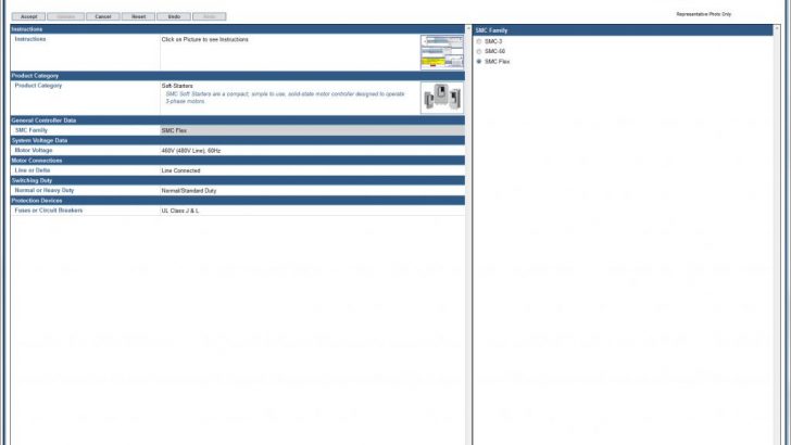

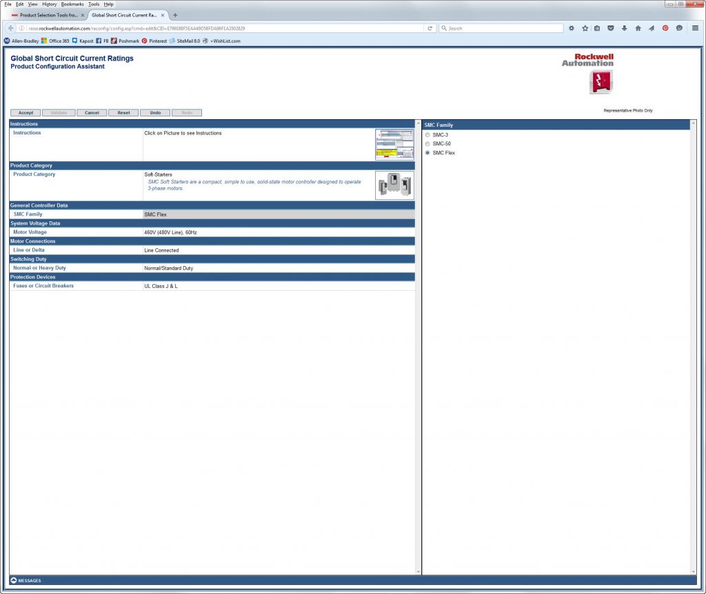

Makine ve pano üreticileri, bileşen seçim süresini önemli oranda azaltmak ve en iyi motor kontrol seçeneği ile pano tasarımını optimize etmek için Global SCCR Seçim Aracını kullanabilirler. Rockwell Automation bu aracı genel, global, 50/60 Hz motor gerilimlerini ve SCCR hata seviyelerini baz alarak, direkt yol vericiler ve değişken frekanslı sürücüler için geliştirmiştir. Araç kullanıcıların geniş kapsamlı hp ve kW sınıflandırmaları arasında seçim yapmasına imkan tanıyan UL uyumlu tabloları içerir.
Kullanıcılar istenen motor gücüne göre doğru SCCR malzeme listesinin oluşturulması için uygulamaya özel parametreleri seçerler. Tablo ve malzeme listesi uygun bileşenlerin listesini ve pano SCCR’sinin mevcut hatalı akımı kapsayacağının onayını içerir.
