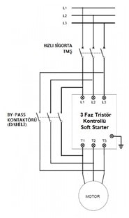

  1. Motorun akımı. (Seçilecek Soft Starter, motor akımından küçük olmamalı.)
  2. Çalışacağı ortam önemlidir. (Sıcak bir yer ise yük için gereken akımı o sıcaklıkta verebilmelidir.  Yani sıcaklık arttığında akım düşer, dolayısı ile sıcaklık önemli bir parametrelerden biridir.)
  3. Motor koruma parametrelerine sahip olmalıdır. Bunlar özenle ayarlanmalı ve aktif kılınmalıdır.
  4. By-pass sistemi içeriyor mu. (Kalkışı tamamladıktan sonra by-pass a geçerse Yumuşak yolverici üzerine bir enerji israfı olmaz ve cihaz daha uzun ömürlü olur. Ama korumalar devam etmelidir.)
  5. Her üç fazda da tristör bloğu olmalıdır.
  6. Yük cinsine dikkat edilmelidir. Eğer yükünüz zor bir yük ise, örneğin konveyör bant gibi ise 50 C de yük akımından yüksek bir akımı sürekli verebilmelidir.
  7. Dijital ekran olması ve haberleşme olması size bilgi verecek ve sisteminizle de haberleşecektir.
Yumuşak Yolvericiler boyutlandırılırken, aşağıdaki kriterler göz önüne alınır.  Bunları hepsi aynı anda olacak şekilde dizayn edilmiş olmalıdır.
  1. Sıcaklık,
  2. Kalkış akım limiti
  3. Kalkış süresi
  4. Kalkış adedi. (1 saat içinde)
Soft Starter da ayarlanabilecek 4 ana parametre vardır.
  1. Kalkış akım limiti,
  2. Başlangıç gerilimi
  3. Kalkış süresi
  4. Duruş süresi.
Seçilen Yumuşak yolverici hem yumuşak kalkış yapabilmeli hemde yumuşak duruş yapabilmelidir.
