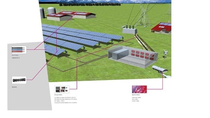

Bir Güneş Enerjisi Sisteminde Hangi Kablolar Bulunmaktadır ?
Yukarıda görüldüğü üzere, Güneş Enerji Santrali 3 (üç) tip kablo bulunmaktadır.
Bunlar;
  • DC Kablolar
  • AC kablolar
  • Kontrol ve haberleşme kablolarıdır.
