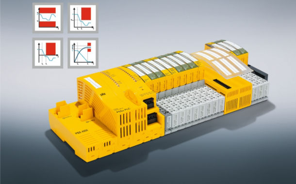

PSS 4000 otomasyon sistemi içindeki kontrol sistemleri gelişmiş hareket izleme işlevleri için kullanılabilmektedir.
PSSuniversal PLC ve PSSuniversal multi kontrol sistemleri gelişmiş hareket izleme işlevleri için kullanılabilmektedir.Yerel hızlı kapanmalı yeni kompakt I/O modülü (PSSu K F EI) bu amaçla mevcuttur. Kısalan tepki süresi ve yüksek üretkenlikten faydalanırsınız.
Bir bakışta elde edeceğiniz faydalar
  • Sürücülerin PLC döngü süresinden bağımsız olarak hızlı kapanması sayesinde hızlı tepki süresi ve yüksek üretkenlik
  • Hız işlevleri yazılım içinde uygun şekilde ayarlanmıştır
  • Sadece kullanıcı programındaki eşik değerleri (örn. hız sınırı) değiştirilerek uygulama hassas bir şekilde uyarlanabilir
  • Ayar parametrelerinin kolayca tanılanması sayesinde kullanım sırasında kolay işletmeye alma ve zaman tasarrufu
  • Mevcut kodlayıcı sistemleri kullanılarak, bütün ortak döner kodlayıcılar/geri bildirim sistemleriyle (sin/cos, TTL, HTL, yakınlık anahtarları) bağlantı kurularak maliyetler azaltılabilir
Sürücülerinizi izlemek için hareket izleme fonksiyonları:
  • EN 61800-5-2 uyarınca emniyet işlevlerinin uygulanması:
    – tek bir Sin/Cos döner kodlayıcı ile PL d’ye kadar
    – emniyetli döner kodlayıcı ile PL e’ye kadar
    – ek dişli izlemesi ile döner kodlayıcı ve yakınlık anahtarıyla birlikte PL e’ye kadar
  • Emniyetli Hız Aralığı: SSR
  • Emniyetli Hız İzleme: SSM
  • Emniyetli Yön: SDI
  • Emniyetli İşleme Duruşu: SOS
