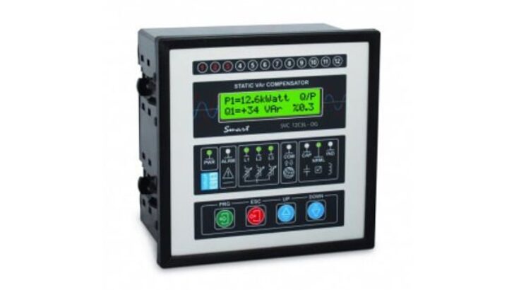

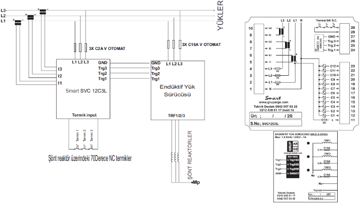

SVC Kompanzasyon Sistemi
SVC sistemi SVC röle, kondansatör, şönt reaktör ve şönt reaktörleri devreye alan sürücü devresinden oluşmaktadır. Bu sistemde klasik kompanzasyon sisteminden farklı olarak, transistörlü sürücü devresi sayesinde endüktif bobin gücünü ayarlar.
SVC röle, kapasitif ihtiyacını kondansatör grupların devreye alarak sağlar. Fazla kapasitif reaktif gücü ise endüktif bobinlerin sürülmesiyle ayarlar.
