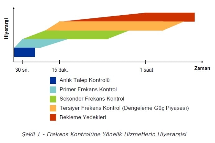

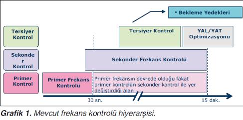

Aşağıdaki graifkte, frekans kontrolü işlem basamakları görülebilir.[7]
Frekans kontrolü işlem basamakları
Şekil-1) Frekans kontrolü işlem basamakları (hiyerarşi)

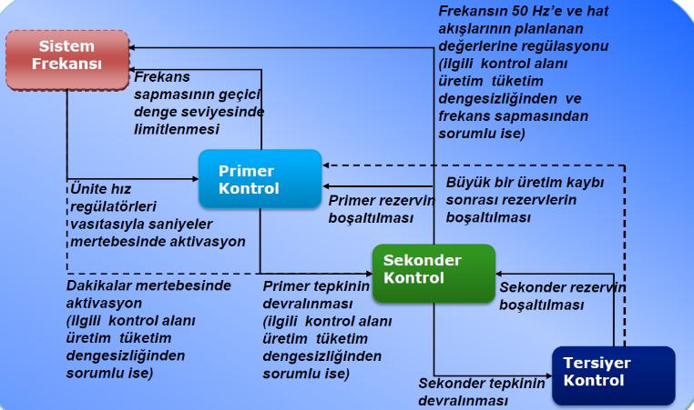

Şekil-2) Frekans kontrol hiyerarşisine başka bir örnek
Şekil-3) Frekans hizmetleri, ihtiyaca göre, belli bir hiyerarşi izler.

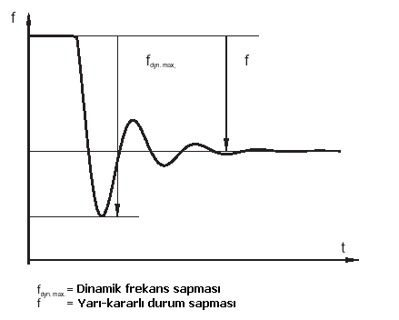

AMAÇ
Primer Frekans Kontrol hizmetinin amacı;
  • Tüm senkron alanı güç sisteminin işletme güvenilirliğini sağlamak,
    Herhangi bir olay durumunda sapmaya uğrayan sistem frekansını, sabit bir noktada dengeleyerek referans frekans değerine (50 Hz) geri getirmeksizin kararlı halde tutmaktır.[4] (Bkz Şekil-1).
Şekil-2) Sapmaya uğrayan şebeke frekansı ve tekrar kararlı hale gelişi

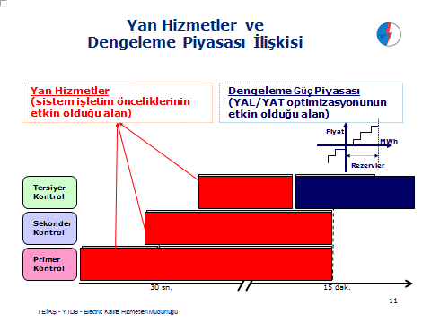

Tersiyer Frekans Kontrolü:
Bu hizmet, mevcut durumda, Şebeke Yönetmeliği’nde, Dengeleme Güç Piyasası kapsamında sağlanan yan hizmet olarak tanımlanmaktadır. Yan Hizmetler Yönetmeliği’nde yer almamaktadır.
Tersiyer Frekans Kontrolü, dengeleme birimleri tarafından, Elektrik Piyasası Dengeleme ve Uzlaştırma Yönetmeliği hükümleri uyarınca, dengeleme güç piyasası kapsamında verilen yük alma ve yük atma (YAL/YAT) talimatları aracılığıyla sağlanır.[3]
Şekil-4) Yan Hizmetler ile YAL/YAT ilişkisi

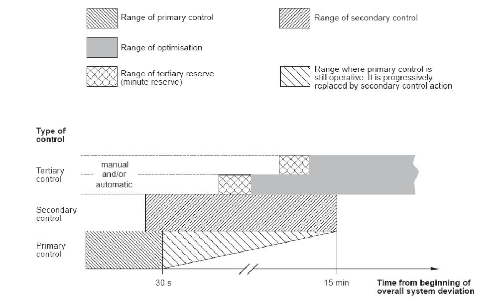

Entso-E’de Yük-Frekans Kontrolü
Şekil-5) Türkiye’nin de 2010 yılında bağlandığı ENTSO-E’de frekans kontrolü
Yukarıdaki grafikten de görülebileceği gibi, 30. Saniyeden itibaren sekonder kontrol devreye girer ve primer kontrol kademeli bir şekilde yerini ona bırakır.

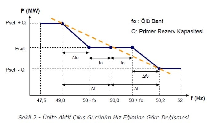

Primer frekans kontrol hizmeti sağlayan ünitelerin sistemdeki frekans sapmalarına göre aktif çıkış gücü değişimi aşağıdaki gibi olmalıdır;
Şekil-6) PFK hizmet ünitesinden beklenen Güç-Frekans ilişkisi.

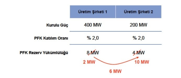

Örnek: Aşağıdaki örnekte Üretim Şirketi-1, 8 MW’lık rezerv yükümlülüğünün 6 MW’ını başka bir üretim faaliyeti gösteren tüzel kişinin adına kayıtlı olan Üretim Şirketi- 2’ye transfer etmiştir.
Şekil-7) PFK Hizmet yükümlülüğünün transferine bir örnek.
Görüldüğü gibi, yükümlülüğün transferi, üretim tesisleri arasında değil, tüzel kişiler arasında olmaktadır. Yukarıdaki örnekte Üretim Şirketi 2, ilgili saat için 10 MW primer frekans kontrol hizmeti sağlamakla yükümlüdür ve TEİAŞ’tan 10 MW’a karşılık gelen bir ödeme alacaktır.
