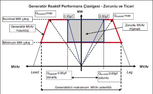

İletim sistemine bağlı kurulu gücü 30 MW ve üstünde olan lisanslı tüm üretim tesisleri ve dağıtım sistemine bağlı lisanslı tüm üretim tesislerinin aşırı ikazlı olarak 0.85 ve düşük ikazlı olarak 0.95 güç faktörleri arasında otomatik gerilim regülatörü vasıtasıyla ve/veya iletim veya dağıtım Milli Yük Tevzi Merkezi’nin talimatları doğrultusunda reaktif güç kontrolüne katılmaları zorunludur.
Generatör reaktif performans çizelgesi
Şekil-10) Generatör reaktif performans çizelgesi.[7]

Senkron kompansatör olarak çalışan üniteler, sıfır güç faktörü ile çalışabilmeli, termik üniteler, aşırı ikaz ile çalıştırıldığında nominal güçlerinin %75’ ine kadar reaktif güç verebilmeli, düşük ikaz ile çalıştırıldığında ise %30’ una kadar reaktif güç tüketebilmeli, hidroelektrik üniteler, aşırı ikaz ile çalıştırıldığında nominal gücünün %75’ ine kadar reaktif güç verebilmeli, düşük ikaz ile çalıştırıldığında ise %60’ ına kadar reaktif güç tüketebilmelidir. Üretim tesisinin senkron kompansatör özelliğine sahip olması gerekliliği bağlantı anlaşması imzalanmadan önce TEİAŞ tarafından belirlenir. (EPŞY: 20 – 3)

Reaktif Güç Kontrolü Hizmeti, Elektrik Piyasası Yan Hizmetler Yönetmeliği uyarınca üç şekilde tedarik edilir:
  • Aşırı ve düşük ikazlı olarak EPŞY’de belirlenen güç faktörleri arasında,
  • Aşırı ve düşük ikazlı olarak belirlenen güç faktörleri arasında nominal çıkış vermesini sağlayan kapasitenin dışında ilave kapasite,
  • Senkron Kompansatör olarak.[3]
