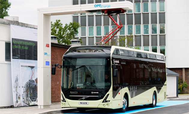

ABB, İsveç Värnamo Belediyesi’nden belediyenin bağlı kuruluşu Värnamo Elnät aracılığıyla otobüsler için kullanılmak üzere hızlı şarj cihazı siparişi aldı. Värnamo, İsveç’te, kentsel alanda tüm toplu taşımanın elektrikli otobüslerle yapılmasına yatırım yapan ilk belediye olmuştur. Uygulamanın 2017 sonbaharında devreye alınması planlanmaktadır.
“Sürdürülebilir ve maliyet açısından verimli bir toplu taşıma çözümüne katkıda bulunmaktan ve şehirlerdeki sessiz ve temiz trafiğe olan ihtiyacı karşılamaktan dolayı oldukça memnunuz. Elektrikli araçlara geçişi süresince masrafları ve riski azaltmak, pazara ve topluma sunmak istediğimiz bir şeydir.” İsveç’teki şarj istasyonlarından sorumlu satış müdürü Henrik Holmér. Sipariş, terminal istasyonlarındaki pantograf teknolojisi ve elektrikli otobüslerin otomatik şarjı için açık bir arayüzü olan OppCharge (opportunity charging) ile birlikte eksiksiz bir şarj sisteminden oluşmaktadır.
Värnamo Belediyesi ve Jönköpings Länstrafik, üç yılda toplu taşıma yolculuklarının sayısını dört kat artırmayı amaçlamaktadır ve Volvo’dan dört adet eklentili hibrid otobüs sipariş edilmiştir. OppCharge açık arayüze dayanan teknoloji ile şarj istasyonunda aküler üç-dört dakika arasında şarj edilebilmektedir. OppCharge, farklı üreticilerin şarj istasyonlarının ve elektrikli otobüslerinin birlikte kullanılabilmesini sağlar.

ABB şarj istasyonu, OppCharge (opportunity charging) standardı ile uyumludur
• Şarj istasyonu ve araç arasında açık arabirim.
• 150, 300 veya 450 kW’lık şarj çıkışı ile ihtiyacı karşılayabilecek modüler sistem.
•Ters çevrilmiş bir pantograf otobüsün tavanında düşük maliyetli ve düşük ağırlıklı bir çözümün kullanılmasını sağlar.
• Pantograf ile şarj sisteminde, araç ile şarj istasyonu arasındaki iletişim Wi-Fi ile sağlanmaktadır.
Volvo 7900 Electric Hybrid
• Hattın yaklaşık %70’inde elektrikle çalışır.
• Elektrikle çalışma sırasında sessizdir ve emisyon olmaz.
• Mazotla çalışan dengi bir otobüsle karşılaştırıldığında %60 daha düşük enerji tüketimi.
• Yakıt seçimine bağlı olarak %75-90 daha düşük karbondioksit emisyonu1.
• Bir elektrik motoru, aküler ve küçük bir dizel motor ile donatılmıştır.
• Aküler, terminal istasyonlarında 3-4 dakika içinde hızla şarj edilir.
