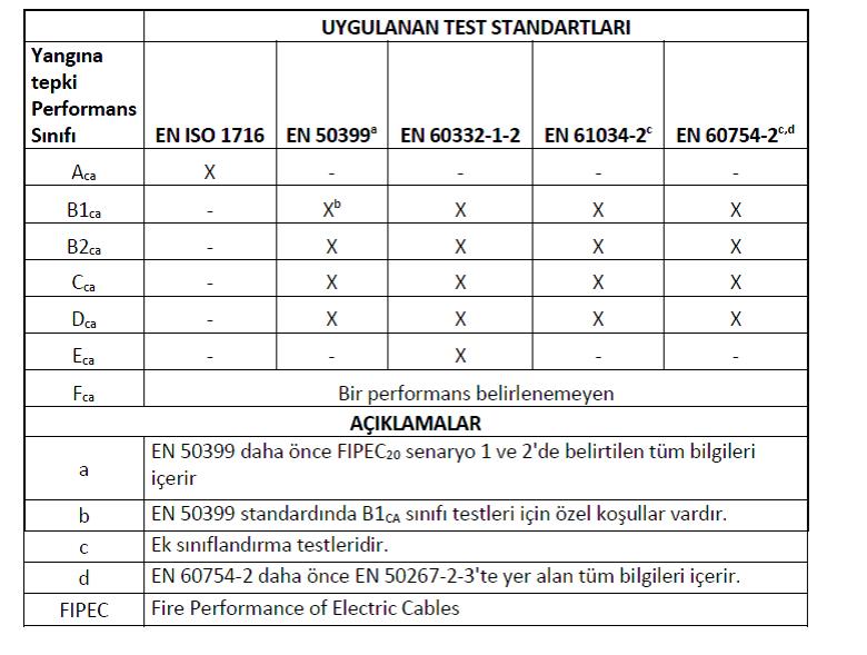

Yangına Karşı Yapılan Testler ve Sınıfları
- Aca sınıfı kabloların yanma sonucu oluşacak ısıya göre sınırlandırıldığı
- B1ca, B2ca, Cca ve Dca sınıflarının yangın risklerini azaltan tipte kabloların çeşitli sınıfları olduğu
- Fca sınıfı kablolarda herhangi bir yangın performansı aranmadığı sonucuna varılır.
Aca sınıfı
EN ISO 1716 standardına göre kablodaki metaller haricinde yanma sonucunda PCS ≤ 2 MJ/kg olmalıdır.
B1ca sınıfı
1. EN 60332-1-2 standardına göre test alevi söndükten sonra 425 mm uzaklığa alev yayılmamış olmalıdır.
2. EN 50399 standardına göre 30 kW alev kaynağında:
FS ≤ 1,75 m
THR1200S ≤ 10 MJ olmalıdır.
Peak HRR ≤ 20 kW
FIGRA ≤ 120 Ws-1
B2ca sınıfı
2. EN 50399 standardına göre 20,5 kW alev kaynağında:
FS ≤ 1,5 m
THR1200S ≤ 15 MJ olmalıdır.
Peak HRR ≤ 30 kW
FIGRA ≤ 150 Ws-1
Cca sınıfı
FS ≤ 2 m
THR1200S ≤ 30 MJ olmalıdır.
Peak HRR ≤ 60
kW FIGRA ≤ 300 Ws-1
Dca sınıfı
2. 2. EN 50399 standardına göre 20,5 kW alev kaynağında:
THR1200S ≤ 70 MJ
Peak HRR ≤ 400 kW olmalıdır.
FIGRA ≤ 300 Ws-1
Eca sınıfı
Fca sınıfı
Herhangi bir yangın performans değeri olmayan ya da EN 60332-1-2 standardı alev yayılımı testini geçmeyen kablolar.
