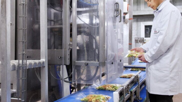

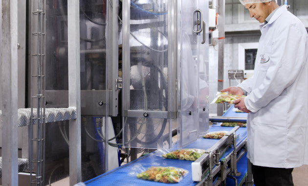

![Yeni kablo koruma sistemi, gıda ve içecek sektörü için en iyi koruma ve temizlenebilirliği sunar.](https://www.kontrolkalemi.com/wp-content/uploads/2017/03/ABB_FoodBeverage-s.jpg)
ABB, ECOLAB standartlarına uygun, geliştirilmiş temizlenebilirlik özelliğine sahip ve agresif kimyasallara olağanüstü direnç sağlayan yeni bir naylon spiral ve paslanmaz çelik rakor ile gıda ve içecek sektörüne yönelik PMA kablo koruma ürün gamını daha da geliştirmiştir.
