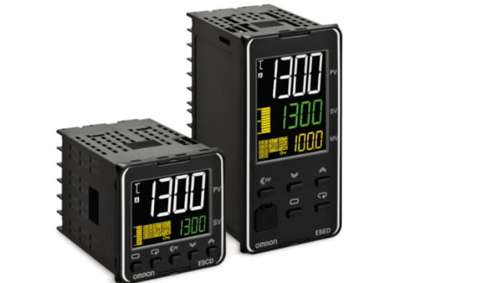

İki boyutu mevcuttur: E5CD (48×48 mm) ve E5ED (48×96 mm)
İki ürün de farklı sensörlerden gelen çeşitli sinyal tiplerini ölçebilir (12 farklı tip termokupl, Pt100/jPt100 ve farklı akım/gerilim lineer sinyalleri).
Kontrol çıkışı tipleri modele bağlı olarak 5 A/250 VAC röle çıkışı ve gerilim çıkışı (harici SSR’yi çalıştırmak için 12 VDC) olacak şekilde ikiye ayrılır.
E5_C serisinde olduğu gibi isteğe bağlı ek fonksiyonları olmayan temel modellerin yanı sıra event girişi, RS485 seri haberleşme ve ısıtıcı yanma hata tespiti gibi ek fonksiyonları destekleyen daha gelişmiş modeller de mevcuttur.
Güç kaynağı aralığı: 100-240 VAC veya 24 VAC/DC.
