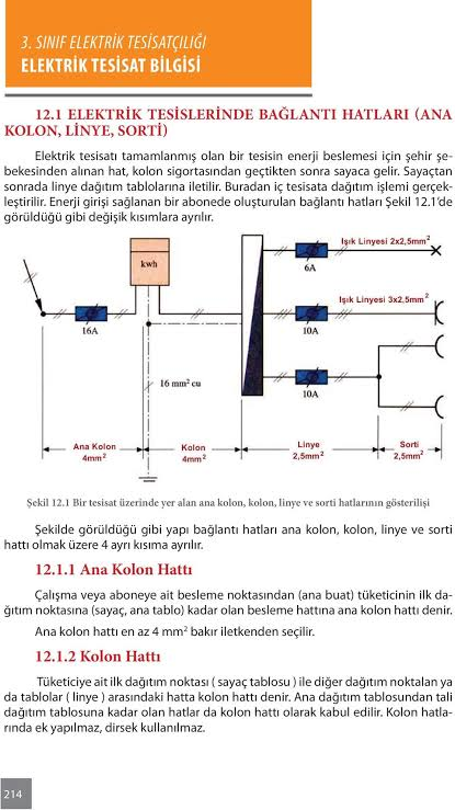

Selamlar herkese. Öncelikle bir lavabo tadilatında elektrik tesisat onarımım var. İşte yeni sayılırım ancak temel tanımlar konusunda benim bildiğim ile çşb nin pozları arasında tanınlarda karmasışıklık var sanki. Ektede taslak çizim yer alıyor. Şimdi erkek lavabo ve kız lavabo için aydınlatma ve priz sortileri mevcut. Örneğin kız lavaboda 1 erkek lavaboda 1 priz sortisi verdim. Bu sortileri çşb panodan prize ve lamba için panodan lambaya kadar anahtar buat boru dahil olarak tanımlıyor. Bu yüzden linye hattı dahil düşünerek sadece sorti verdim mesela 2 priz için 2 sorti verdim bu verdiğim çşb ye göre panodab lambaya kadar tanımlanıyormuş sanırım. Ancak linye içinde kablo vermem gerekirmi. Bana göre linye hattı buata kadar gelir buattan sonra sorti olur. Şekil ekte. Eğer verilir derseniz priz için 3x2.5 ve aydınlatma için 2 x 2.5 kablo ve kablo kanalı vereceğim her kat içim. Çevre şehirciliğin pozlarına göre iş Bilenler yorum yapabilirmi acaba rica etsem.

Linye denilen şey sigortadan buata kadar olan kısma denir. Buattan anahtar veya prize kadar olan bölüme sorti denir.
Oradan nasıl üçlü prize geçtin ne yalan söyleyeyim anlamadım ben hâlâ.
bir linye hattında birden fazla sorti bağlı ise (örnek olarak 1 priz linyesine 3 priz bağlı olsun) toplam sorti sayısını 3 alıp linye ve sortilerde kullanılan toplam kablo metrajınıda 3x35 mt olarak mı hesaplayacağız? (poz tanımında linye uzunluğu 35 mt ye kadar olan bölüm için ayrıca bedel ödenmez ifadesinden yola çıkarak soruyorum)
.. sadece linye uzunluğu hesaplanacak. Örneğin sigorta kutusundan buata kadar olan mesafe kaç metre ise linye mesafesi o kadar metre olmuş oluyor. Kullanılan kablo miktarı ile ilgili değil..
