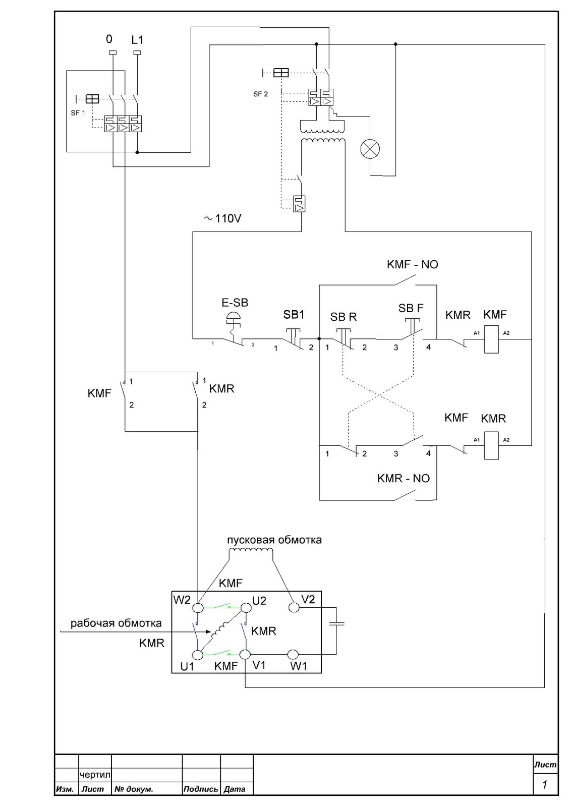

İleri geri devresi
raisky
28 Ocak 2024
26
01 anahtar ile sürekli ileri geri hareket eden bir devre anahtarını kapattigimda geri gelip stop yapacak rica etsem kumanda devresi
