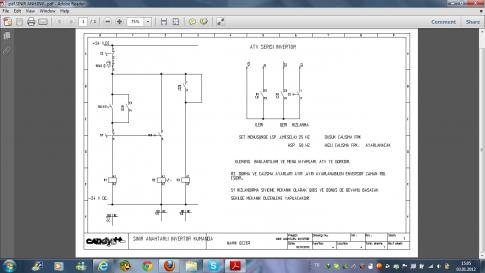

İnvertör ile sınır anahtarı yardımı ile motorun çalıştırılması !
23 Ara 2011
7
34
Koşullar:
1-)Start butonuna basıldığında ileri yönde yavaş çalışacak.
2-)S1 Sınır anahtarı kapandığı zaman ileri yönde hızlı çalışacak.
3-)S2 Sınır anahtartı kapandığında duracak ve 10 sn bekleyecek. 10 Sn sonra geri10 Sn sonra geri yönde hızlı gidecek.
4-)S1 Sınır anahtarını gördüğünde geri yönde yavaş gidecek.
5-)S3 Kapandığında bütün sistem duracak.
Bu gün daha uğraşıyorum yardım ederseniz sevinirim. Şimdiden teşekkürler.

surucuyu startta tutup dıgıtal gırıslerden tetıkleyıp ıstedıgın hızda dondurup ılerı gerı yaptırabılırsın gerısı surucunun parametrelerını ayarlamaya kalmıs .
Arkadaşlarımızın tavsıyelerıne bırde bende eklemek ıstedım. Çizim, ATV serisi ınvertör klemens isimleri verilerek çizilmişdir. Başka bir ınvertör kullanırsanız termınal ve MENU ayarlarını ona göre yapınız.

PDF ile görüntelemıyen çizimi, paınt de düzenleyıp yenıden yükledım..
