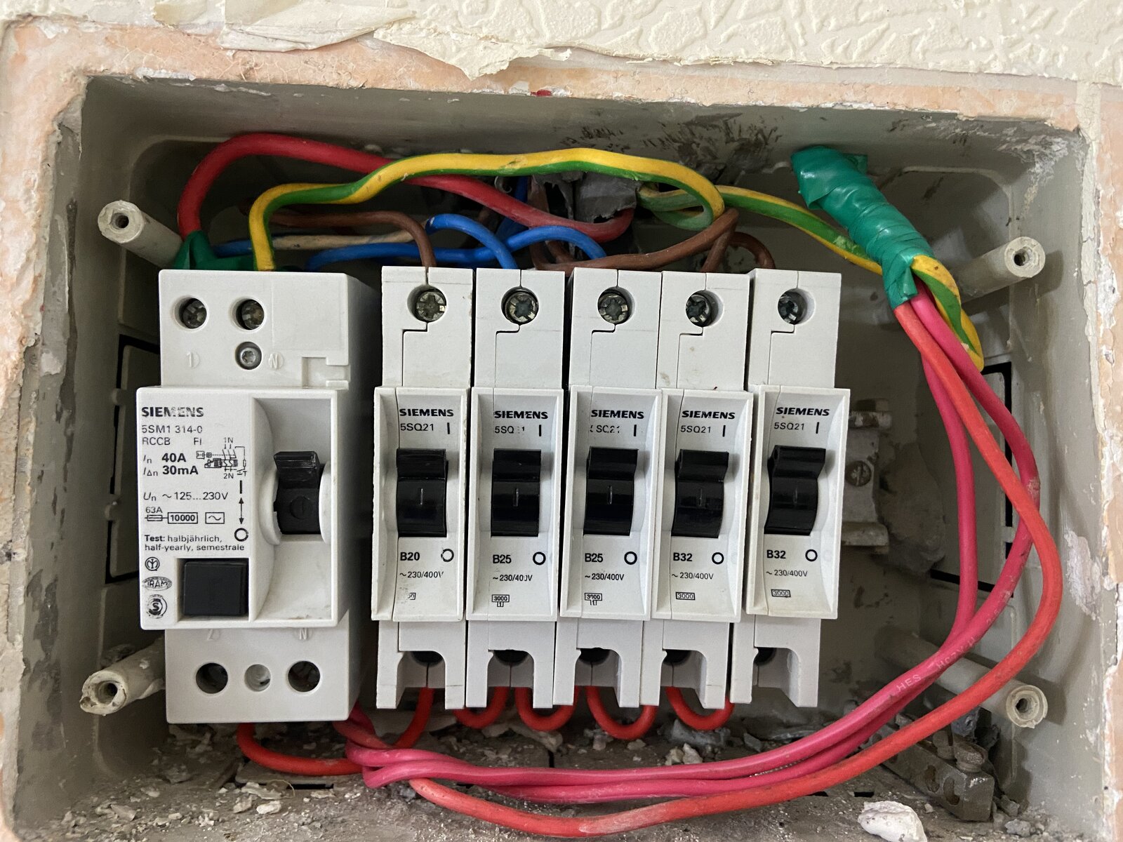

Merhabalar sayın ustalar, evimde kurulu solar sistemimde olan bir sorundan bahsetmek istiyorum. 2000 watt tam sinüs inverterü, en yakın prizden ev şebekesine aktarıp kullanıyorum. Bunu yaparken Şebeke faz ve nötrünü kaçak akım rölesi ile kesiyordum. Sorunu bu noktada iki şekilde de yaşıyorum.
1) kabloyu direk prize takarak
2) inverter çıkışlarından birisini, ev şebekesinin topraklaması ile birleştirip nötr uç elde ederek ve priz faz ve nötr denk gelecek şekilde bağlayarak.
Sorun nerede diyeceksiniz. Buzdolabı veya çamaşır makinesi çalışırken başka bir cihazı süpürge gibi çalıştırınca inverter arıza moduna geçiyor. Buzdolabı kalkışta 1000 watt hemen sonrasında 100 wattlara düşüyor, bu arada 800 wattlık süpürgeyi çalıştıramıyor. Kombi ve çamaşır makinesi beraber çalışınca da böyle bir sorun yaşamaktayım.(watt değerleri inverter gücünü geçmiyor) Bazen buzdolabı tek çalışınca da inverter arıza moduna geçiyor. Akü Lifepo4 100 amper . Akü değerlerini anlık kontrol ediyorum ve çökmüyor.Biraz uzun oldu biliyorum ama umarım sorunumu anlatabildim sizlere. Cevaplarınız için teşekkür ederim.
Çamaşır makinesini çalıştırdığımda 1800 watt değerlerini okuyorum. Buzdolabı demerajı 1100 watt sonra 100 wattlara düştüğü anda 800 wattlık süpürgeyi çalıştıramıyorum. Bu noktada inverter gücü yetersiz mi kalıyor? Ya da farklı bir sorun mu var? Keza fırın ile buzdolabını beraber çalıştırdığımda böyle bir sorun yaşamadım.
1.5 veya 2kw inverter sorunu çözecektir diye düşünüyorum. Çünkü elektrik motorları, özellikle kompresörlü buzdolapları üzerine yazan akımın/gücün anlık 8-10 katına kadar güç çekerler. Geçici bir inverter temin edilerek öncelikle denemek lazım.
Yalnız 2000 watt inverter kullandığımı belirtmiştim, 3000 watt inverter denemem gerekli mi? Sayın Paskomya’nın dediği gibi bazı cihazlar sorun çıkartıyorlar ya da beraber çalışmıyorlar galiba.
1000 watt diye algılamışım.:confused:
O zaman kablolamaya bakınız. Geçen sene 200Ah ve 1700 watt modifiye sinüs inverter ile büyük boy buzdolabını sorunsuz çalıştırmıştım.
Tekrardan merhabalar, inverterü ev şebekesine bağlayıp daha sonra buzdolabı ve süpürge çalıştırınca ya da tek başına bir cihaz çalıştırınca inverter hata veriyordu. İnverterden direk üçlü priz ile buzdolabının tek başına ve ya buzdolabı ile süpürgenin çalıştığını gördüm. Kaçak akım rölesi hem fazı hem nötrü kesiyor, şebeke ile çakışmıyor diye biliyorum. Sorun ne olabilir.
Merhabalar.
Bir akü daha ilave ederek deneme şansınız varsa bunu deneyin.
Sorun aküden değil Mustafa Bey, dediğim gibi çamaşır makinesi ve fırın çalıştırdım ve akü güneş enerjisinden besleniyor sürekli. Sorun ev şebekesi ile alakalı. Prizden eve bağlayınca problem çıkıyor ama direk inverterden cihaza bağlayınca sorun olmuyor. Sigorta panosu eski ve özensiz yapılmış gibi duruyor. Bu konuda tecrübesi olan ustalarımı beklerim.
