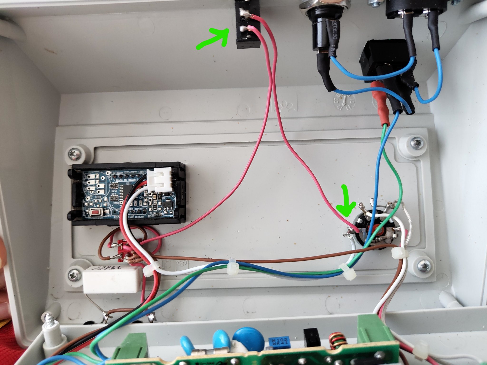

İyontoforez Cihazı Akımının Kendi Kendine Değişmesi
Anahtarlı tip;

Geçmiş olsun verdiğiniz linkte sizin cihaz modeli yok nedense, ortadaki büyük kart meanwell üretimi kalitelidir yine de yaşa göre problem olabilir. İşi elektroniği iyi bilen bir tv tamircisine veya end. kart tamircisine göstermenizde fayda var diyorum.
Cevaplar için çok teşekkür ediyorum. Potansiyometreyi tam açamadım ama hafif üstündeki metal kısmı ayırıp, kolonyalı mendil ile için silmeye çalıştım. İçinde siyah bi tabaka gibi bişey çıktı az bişey. Sonra kapatıp denedim ve cihazdaki dalgalanma kesildi. Şimdilik bu şekilde devem edeceğim. Sorun devam ederse yenisiyle değiştiririm. Önerileriniz için teşekkür ediyorum.

Hocam bu cihazı ben 2. el bi arkadaştan aldım. Arkadaş üretici firmaya ücret karşılığında ekran ve 20 mah'ı 25 'e çıkartmışlar. Şimdi bu cihazın aynısını yeni olarak piyasaya sürmüşler sanırım. 30 mah'lı olan versiyonu. Aslında cihazı açtığımda trimpottan bende 30 a çıkarttım ama sonra geri indirdim. Belki kart fazla zorlanır kısa devre yapar diye.
Birde cihazın yanında verilen kumandası var. eller suyun içerisindeyken bu kumanda ile ayakla akımı arttırıp kapatabiliyorsunuz. Cihazın arkasında kumanda için bi giriş var ve bu potansiyometreye de bağlı. Cihazı aldığım arkadaşta bu yoktu. Bunu yapabilme veya muadilini bulma ihtimalim var mıdır? cihazın linkini buldum https://iyontoforez.net/urunler/yatik-iyontoforez-cihazi/
Bunun kullanımını gösteren video filan yok mu? Bağlantı yeri nasıl kaç kablolu yine irdelemek gerekir verdiğiniz resimler v video yetersiz kalıyor, üzerinde 2 ok tuş da olsa digital olduğunu düşünmüyorum. Yapılamaz değil elbet.

Fotoğrafını ekledim. Kumanda dışarıdan yukarıda ok ile gösterdiğim yerden bağlanıyor. Bi ucu potansiyometreye bağlanmış. Diğer ucuda ekranın ordaki bi devreye bağlı ama ne olduğunu bilmiyorum.

Anladığım kadarıyla bu pedal akım kontrol yapmıyor sadece devreyi açıp kapatıyor
yani videoda 2:08 saniyesinde pedal yardımıyla akım artırıp azaltılıyor. Eller suyun içerisindeyken ayak ile akımın seviyesini ayarlamak için kullanılıyor.
Bu cihazın 25-30 ma vermesi imkansız. Belki darbeli olarak kısa süreli 25 ma veriyor olabilir. Bir multimetre ile dc akımını ölçebilirmisiniz. 5 ma i geçmemesi lazım.
