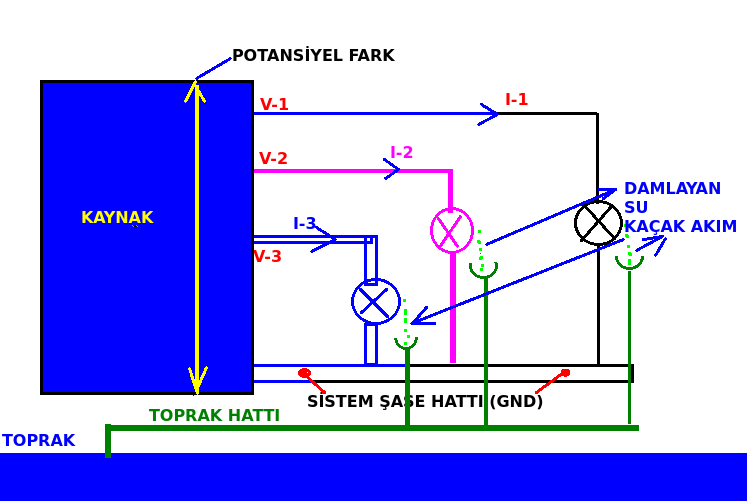

Sembolik olarak çizdiğim bu resimde earthing ve GND hattı anlatılmaya çalışılmıştır.
Kaynak şebeke, akü ya da başka bir gerilim kaynağı olabilir. Bu gerilim kaynağının max. potansiyel farkı o kaynağın gerilimini ifade etmektedir.
Volt olarak isimlendiririz.
Her kaynaktan farklı gerilimler elde edebilir ve her bir gerilimden farklı akımlar çekebiliriz. Sembolik olarak V-1 en yüksek olan gerilimdir. Ancak I-1 in borusu ince olduğu için geçen akım da azdır.
Keza en düşük gerilimimiz V-3 olduğuna göre I-3 en yüksek akımdır. Yani I-3 borusundan daha fazla akım akmaktadır.
Tüm akımların birleşerek kaynağa bağlandığı hat'ta GROUND HATTI veya ŞASE HATTI denilmektedir.
Teknikteki GROUNDING bu hat üzerindeki akımları ve birbirlerine olan etkilerini incelemektedir.
Resme göre basitçe örneklendirirsek...
I-3 akımı kaynağa dönerken kısa yoldan değil de hattın en sağ ucundan dönecek olursa, I-3 akımı daha kuvvetli olduğu için diğer akımların akışını bozabilecektir.
İşte GROUNDİNG tekniği bu bozulmaların olmaması için bazı teknikler ve uygulamalar geliştirmiştir.
En basit uygulama STAR GROUNDING denilen YILDIZ GND bağlantısıdır.
Yıldız bağlantıda tüm akımlar ayrı borularla ana kaynağın sıfır potansiyel ucuna irtibatlanmaktadır.
Resimde KAÇAK akım olgusu da anlatılmaya çalışılmıştır.
Pompalardan damlayan su damlacıkları kaçak akımları temsil etmektedir.
Kaçak akımların insanlara zarar vermesini önlemek için KAR kullanılmaktadır. Yani KAR kullanımının bu tasarımda hiçbir ilgisi bulunmamaktadır.
Ekli dosyayı görüntüle 63675
