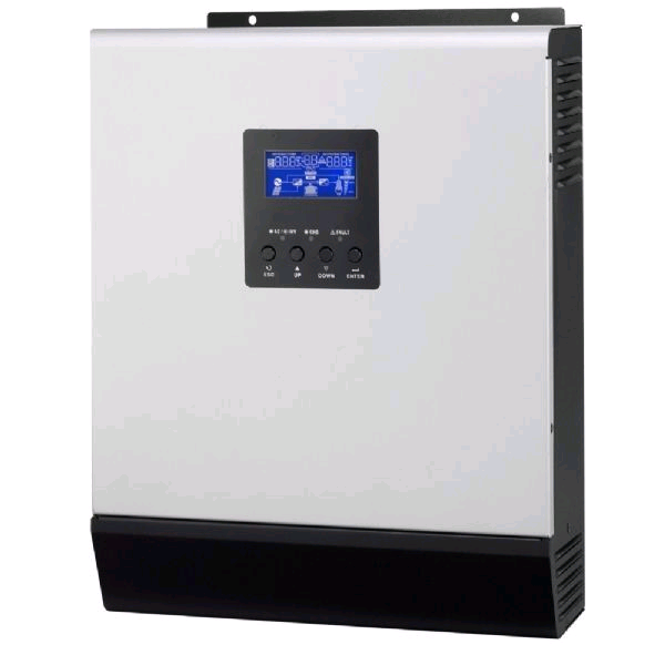

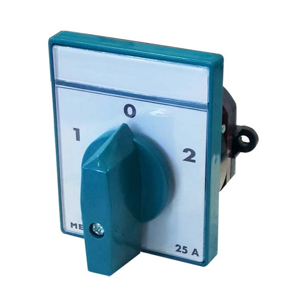

Herkese merhabalar;
0,5 Kw/h 300A/h ve 3000w akıllı tam sinüs invertörden oluşan off grid bir solar sistem kuracağım.
Kuracağımız yerde 220v çok sık kesilse de Şebeke elektriği de var. Burası dağ evi, çok sık ve uzun süren kesinti olduğundan off grid solar enerji yapılacak.
Benim şöyle bir problemim var
İnvertörden aldığımız 220 çıkışla şebekeden gelen elektriği çakışma yapmadan nasıl çalıştırabilirim.
Sigorta çok pratik olmaz diye düşünüyorum. Çünki bir taraf kapatılmadan diğer tarafın açılması söz konusu. Enversör şalter burda işimizi güvenli şekilde görürmü?
Görürse nasıl bağlamalıyım? Minik bir çizime ihtiyacım var.
    39.5 KB · Görüntüleme: 15
Bu iş için kullanacağınız akıllı inverterda şebeke girişi oluyor. şebeke olduğu zaman aküleri dolduruyor.
Hem envesör şalter uygulaması hem de invertere şebeke girişi yapılabilir.
Bu iş için kullanacağınız akıllı inverterda şebeke girişi oluyor. şebeke olduğu zaman aküleri dolduruyor. Ekli dosyayı görüntüle 66928
Benim kullanacağım cihazda bu zaten
Fırın ve termosifon gibi yüksek enerji çeken eşyalar için cihaz yeterli gelirmi? (3000w bu cihaz) Biz yüklü kullanımda sadece şebeke kullanıp, normal zamanda solar enerji kullanmak istiyoruz. Bu amaçla enversör şalter le çevirmek istiyoruz sistemi. Envesörün bağlantısını çözersem iş tamam.

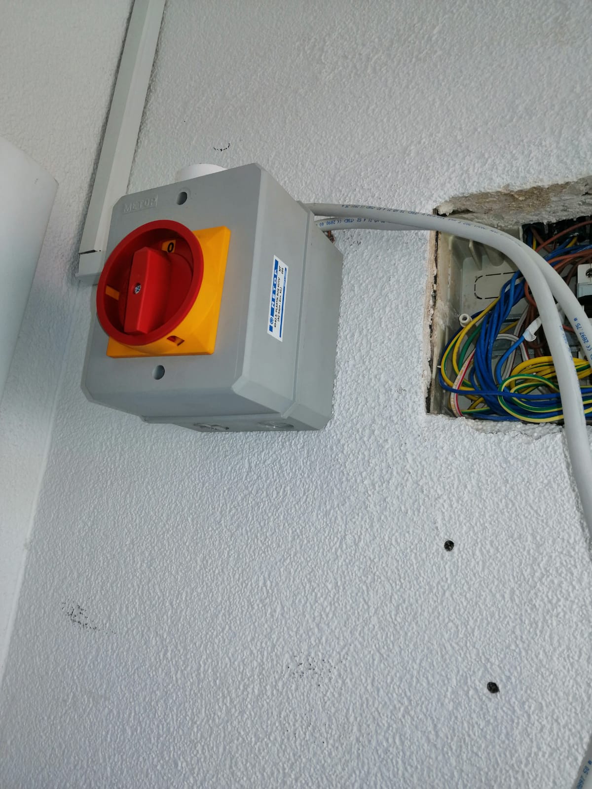

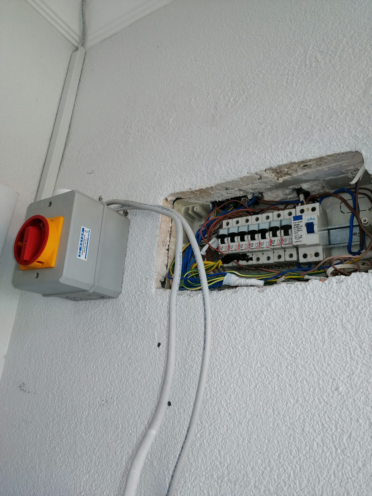

Son durum; 40A Kutup değiştirici ile yolumuza devam ediyoruz.
