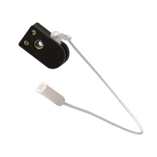

Ben de davlumbazın buatından 220V elektriği alıp küçük bir led trafosunu tezgahın altına yerleştirip alttaki ipli aç kapa anahtarı ile 220v'yı açıp kapatacağım. Böylece ıslak elle temas da olmamış olur. Dokunmatik anahtar da olur fakat o zaman trafo da sürekli enerji olmak zorunda ve ıslak durumda tehlike arz edebilir.
https://www.elektrikdeposu.com/urun/anahtar-ipli-sivic-cr-211-208
