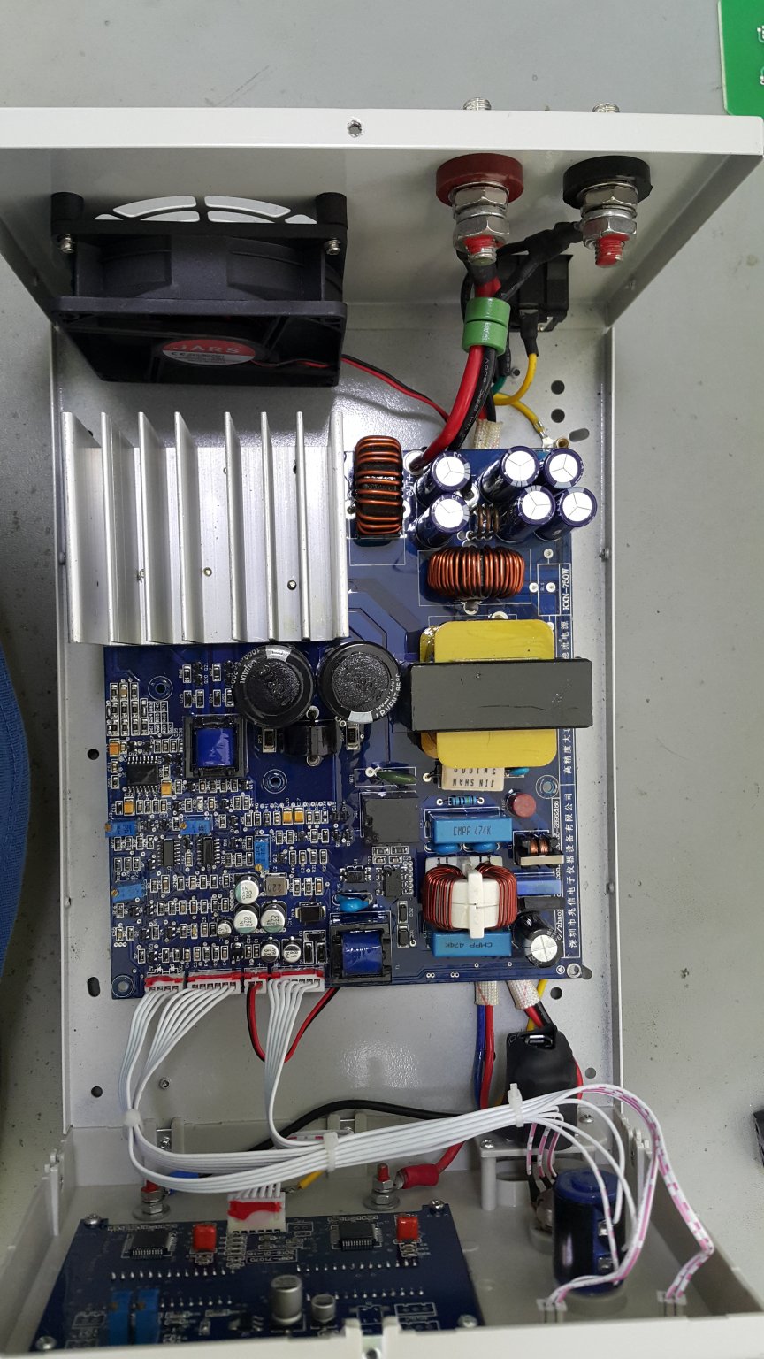

Herkese merhaba. İş yerinde büyük bir problemim var. Yardımcı olursanız inanın çok büyük iyilik yapmış olursunuz.
Elimde 10 adet 24v. araçlarda kullanılan ampul var ve bunları devreye bağlayıp fasılalı bir şekilde (saniyede iki kez yanıp sönüyor) yaktığımda çektiği akım yaklaşık olarak 8-9 ampere kadar çıkıp düşüyordu. Bir kaç gün ara ara testler yaparken birden çektiği akım 3 ampere kadar düştü haliyle lambalar çok zayıf yanmaya başladı. Fazla anlamıyorum ama iş acil olduğu için cıhazı açıp termal kamera ile tespit ettiğim ısınan iki adet direnci değiştirdim(5w. 330 ohm taş direnç) bunlar kartın alt kısmında birbirine paralel bağlıydı bende aynı şekil yenileriyle değiştirdim. Birde 5w. 100ohm taş direnci değiştirdim. (Soğutucu altındaki elemanların ısısını ölçmedim). Daha sonra test için bu sefer 10 adet ampulu devresiz direk bağladım. 24v. ve sabit 9 amperi çekiyordu ama devreye bağladığımda voltaj ve amper fasılalı bir şekilde düşüp yükselmeye devam etti. İlginçtir güç kaynağı değiştirdiğim iki dirençten sonra( aynı devrede) yaklaşık 12,5 amperi görmeye başladı. Tabi haliyle voltajda yine 14'e kadar düşüp lambalar söndüğünde tekrar 24'e çıkıyordu. Ne iş anlamadım gitti. Lütfen acil yardımınızı bekliyorum.

Arkadasimizin sorusundako guc kaynagi smps.
Linki verdiğiniz devre şeması ise lineer bir guc kaynagi.
Ikisi bambaska teknolojiler.
