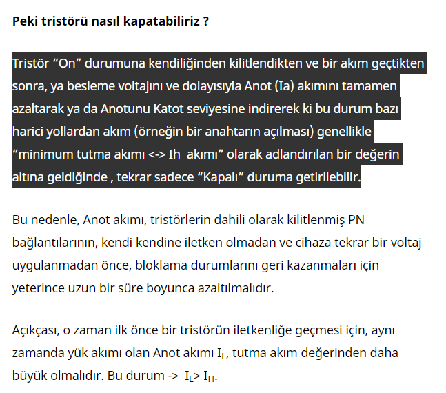

Senaryoda bu giris gerilimini takip eder. Voltaj ayarlanan değerin uzerine cikinca roleyi çektirir. Röle tiristor ile devreye girer. Tiristor ise dc voltajda enerjisi kesilmeden yalitima geçmez. Çokta istediğiniz devre gibi degil.

tiristörlü devrelerde tristörün yalıtıma geçmesi için besleme voltajının kesilmesi lazım.
İstediğiniz özellik tiristör ile olmaz. Bir önceki mesajımda da belirtmiştim.
Burada tiristörün nasıl kapatılacağını anlatıyor. iki yöntem var.
Ekli dosyayı görüntüle 67917
Aynen, tristör mantığını atlamışım.:(

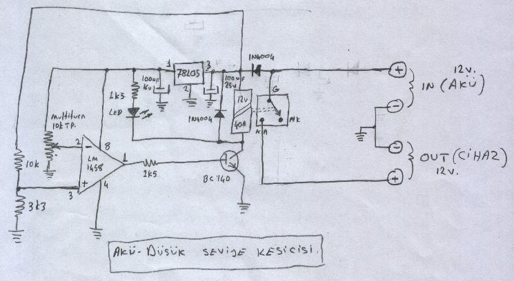

Bunun bir de akü koruma devresi şeklinde ters çalışanı gerekiyor.

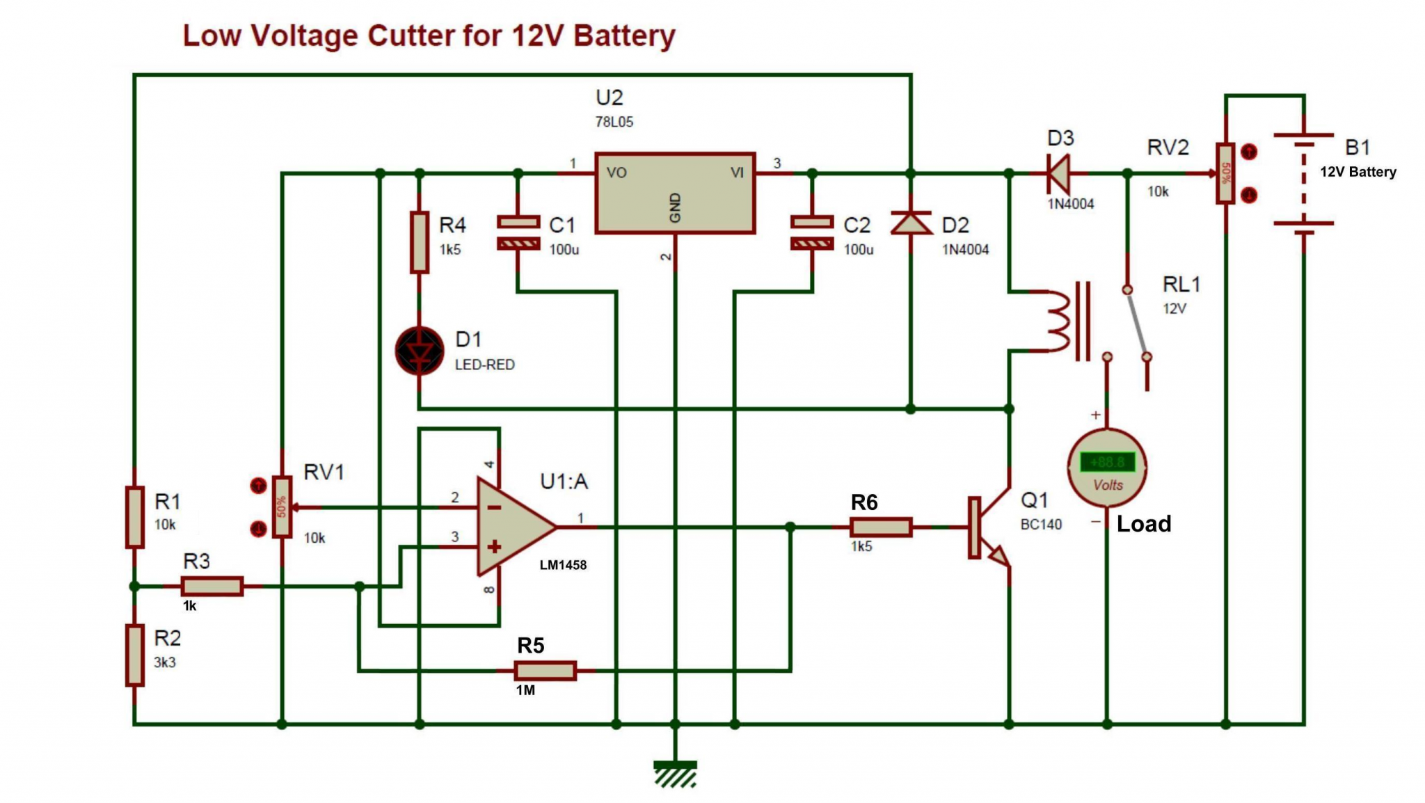

Şu devre nasıl? Burada opamp ile karşılaştırıcı yapılmış. Alttaki devre üstteki devrenin değiştirilmiş hali girişteki rv2 potu takılmayacak. Test için kullanılmış.
@serkan_48, daha komplike bir devre yerine olayı daha basite indirgemek istiyorum. Bu tür devreler şarjı da içerdiğinden hem külfetli hem gereksiz geliyor. Benim sadece 13 volt'a çıktığımda çekilen, 12 volt ve altına düşünce ise bırakan bir röleyi besleme devresine ihtiyacım var. Yani solar şarj cihazından 12V diye gelen gerilim yukarıda bahsettiğim gibi aşırı şarj durumunda 14-15 volt'lara çıkıyor. Ben de doğrudan bu çıkışı kullandığımdan bağlı cihazları koruma amaçlı araya gerekli akımı kaldıracak paralel LM7812 regülatör gireceğim. Röle bu entegreyi 12.5-13 volt arasında devreye alırken 12 volt ve altında devreden çıkaracak.
